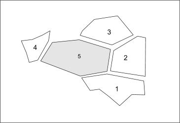

Есть такая вот задача.
Имеется векторный файл в виде полигонов со значениями.
Нужно сравнить каждый полигон с соседними полигонами и определить, является ли он наибольшим значением или наименьшим. Если наибольшее то 1, если наименьшее то 0.
Например:
- возьмем один полигон. Его значение равна 5.
- окружающие его полигоны имеют значения 1,2,3,4
- получаем на взятом полигоне значение 1, так как среди окружающих его полигонов его значение наибольшее.
как это осуществить в ArcGIS 10?
Например:
