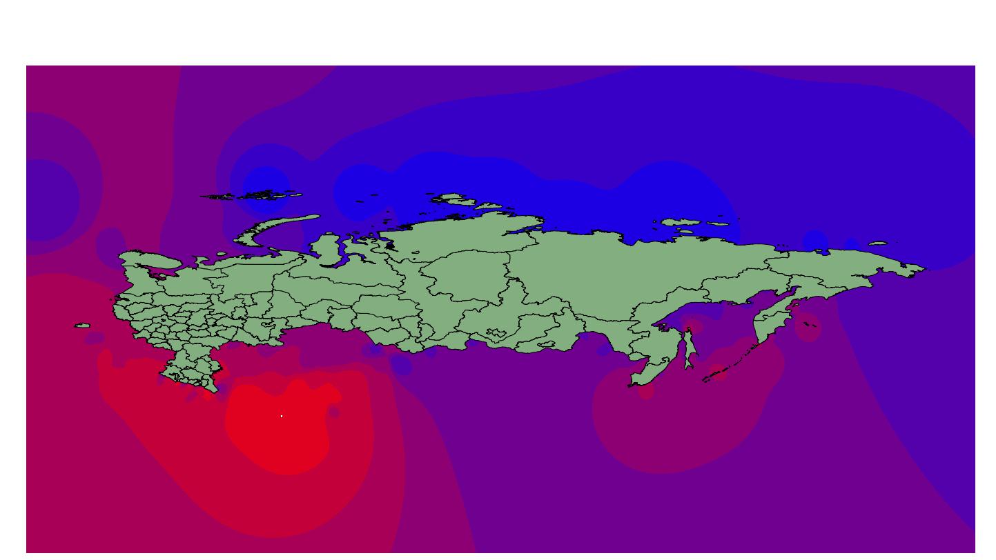

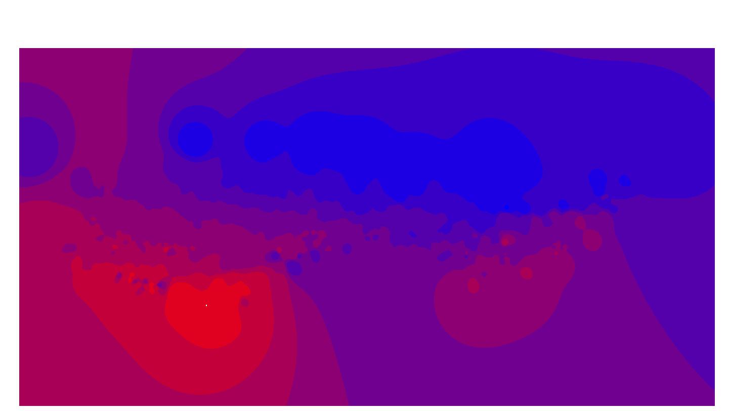

Добрый день,Уважаемые коллеги! Хотелось бы задать такой вопрос. Я c помощью интерполяции получил растровый слой среднегодовых температур на территории РФ
Теперь моя задача обрезать этот слой вдоль границ РФ.
Т.е. задача состоит в следующем - с помощью границ векторного слоя обрезать растровый слой. Как я понял из топика gis-lab.info/forum/viewtopic.php?f=27&t=5088&hilit=%D0%BE%D0%B1%D1%80%D0%B5%D0%B7%D0%BA%D0%B0+%D1%80%D0%B0%D1%81%D1%82%D1%80%D0%B0 это можно сделать как 2 способами:
1)созданием растрового слоя из векторного и затем объявлением этого слоя прозрачным;
2) с помощью функции gdal_rasterize.
Насчет 1 способа-с ним все довольно ясно.По поводу же использования функции gdal_rasterize - при использовании этой функции возникают постоянно ошибки. Вопрос у меня такой-в какой части программы надо записывать код
gdal_rasterize -i -b 1 -b 2 -b 3 -burn 255 -l Russia Russia.shp sloi.tif
для получения карты нужного размера? Нужно ли для этого пользоваться питоном или нет
Спасибо заранее!
