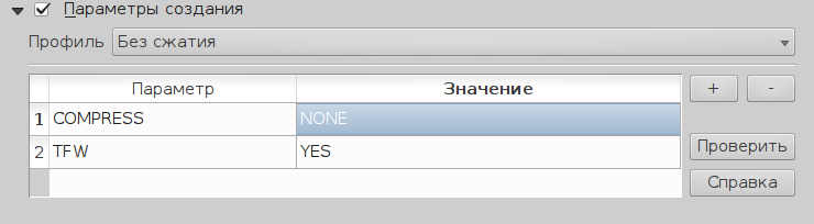

Сообщение Александр Мурый » 04 дек 2013, 12:58
Выберите целевой файл лучше в формате GeoTIFF, а в параметрах создания укажите, что хотите создать world-файл привязки. И чтобы без сжатия (для лучшей совместимости с другим ПО).
См. картинку ниже.
