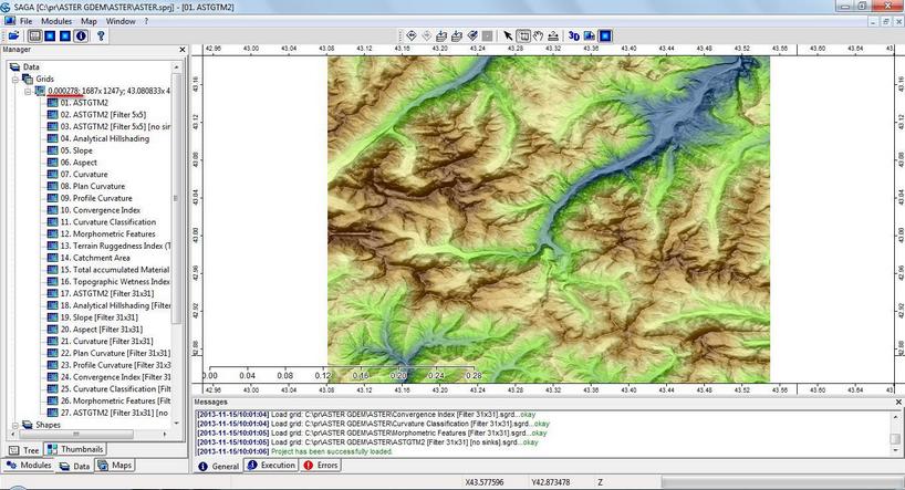

В статье про ASTER GDEM (http://gis-lab.info/qa/aster-gdem.html) написано, разрешение ЦМР составляет 30 м. В Саге же, почему-то размер ячейки отображается как 0.000278.

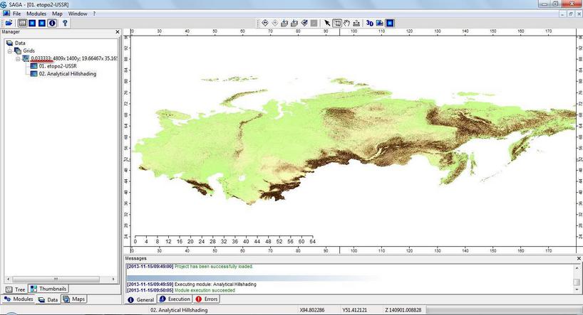

В статье по ETopo2 (http://gis-lab.info/qa/etopo2.html) написано, что ее разрешение 1 км, а SAGA показывает мне какие-то странные 0.033333.

- ASTER GDEM.jpg (76.11 КБ) 35043 просмотра
- ETopo2 - USSR.jpg (46.33 КБ) 35043 просмотра
