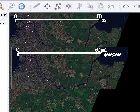

Проблема следующая. У меня, положим, настройки проекта по дефолту - WGS 84, единицы измерения - градусы. Соответственно, если я считаю расстояние или площадь, то получю значение n в градусах / квадратных градусах
Неудобно (мягкоговоря). Лезу в настройки, меняю единицы измерения на метры, провожу измерения повторно, и что же я вижу: повторные измерения показывают мне то же значение n, что и в прошлый раз, только единицы измерения становятся метрами
То есть был объект 5 квадратных градусов, стал 5 квадратных метров!!! По факту, программа как считала в градусах, так и считает, просто пишет разные буквы на конце одного и того же числа. Откровенно говоря, в масштабную линейку вообще нет смысла делать в градусах, так же, как и измерение площадей: масштаб 1 к 10 градусам или длина 3 градуса - о чём это? Это в реальной жизни вообще не примерить, особенно если не понятно, приводятся ли градусы к градусам широты или это некие абстрактные градусы.
Вот прекрасная иллюстрация с масштабной линейкой (для ландсата): масштаб проекта не изменялся; были поменяны единицы измерения проекта:
- v1.JPG (42.09 КБ) 12402 просмотра
