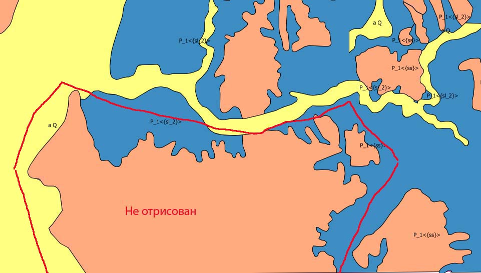

Re: Оцифровка в QGIS по границам существующих объектов
Предположим, коричневый многоугольник внизу по центру не отрисован. Но все границы есть. Т.е. остальные многоугольники.
В MapInfo я бы нарисовал грубый многоугольник, типа как я нарисовал красной линией, и отсек бы части. А здесь что-то подобное можно?
Обводить по границам как-то странно выглядит... даже без перекрытий.
Если все многоугольники принадлежат одному слою, тогда через меню QGIS "Установки" / "Параметры прилипания", для этого слоя установите чекбокс прилипания, порог прилипания в пикселах, и чекбокс "предотвращать пересечение".
Рисуйте новый полигон "наползая" на соседа.
Точки "входа" и "выхода" перекрытия полигонов совмещайте с уже существующими точками.
Спасибо, попробую.
