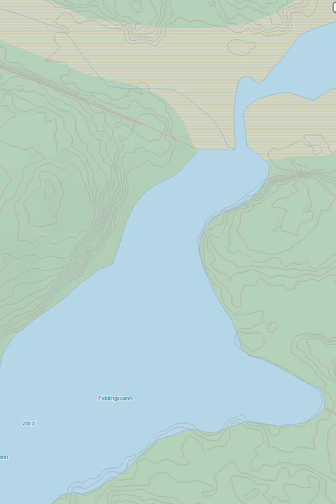

Тем не менее у норвежцев после беглого просмотра:
- гидрография слишком приблизительна. Вероятно, взята с картматериалов с точностью/подробностью заметно худшей, чем материалы для рельефа. Или наоборот - рельеф построен без учета гидрографии.
См. скрин. Горизонтали на озерах, водоток сечет неправильно и три раза одну горизонталь.
Протока здесь слишком широкая. А широкие водотоки (в других местах) могут быть показаны одной тонкой линией. И т.д.

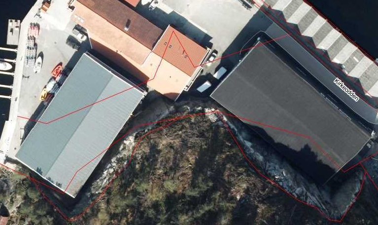

- границы участков (красные линии. Решил, что это границы) пересекают дома, заходят на улицы, постоянно не совпадают с заборами и т.д.
- дома начерчены, похоже, по крышам. А свесы крыш у них чаще неслабые.

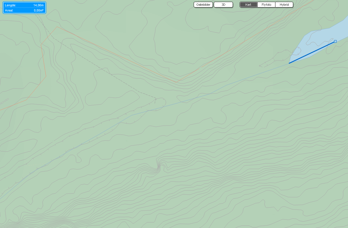

ericsson писал(а):АлексЮстасу, хехе, ну так это вы почти на максимальном зуме смотрели, и несовпадения - метрового порядка, само ледниковое озеро это всего двести метров в длину.
Там горизонтали наезжают на воду до 4.7 м в плане.

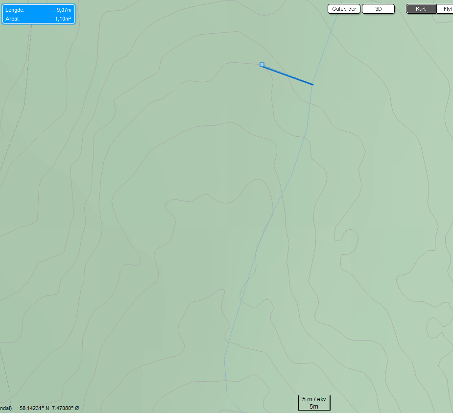

Недалеко ниже еще такая картинка:
9м в плане.
А ближайший же дом дан с детализацией 0.5 м.
