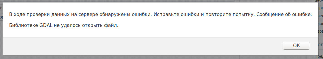

При создании слоя шейп файла, выходит сообщение!!!

Taber писал(а):При создании слоя шейп файла, выходит сообщение!!!
http://docs.nextgis.ru/docs_ngweb/sourc ... ctor-layer
Примечание
В случае ESRI Shapefile все составляющие его части (dbf, shp, shx, prj и др.) должны быть упакованы в архив формата zip. Шейп-файл должен быть в кодировке UTF-8 или Windows-1251.
Без внятного ТЗ - результат ХЗ
