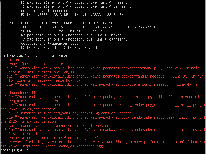

Всё делаю строго по инструкции! Есть подозрения что я не правильно прописываю версию mapscript, так как не знаю в каком виде это необходимо сделать, в остальном-то установка проходит успешно!

Re: Ошибка при установке NextGisWeb!
крайний раз, устанавливая NextGIS Web, тупо копипастил из документации в консоль
всё работает. с мапскриптом последовательность действий
через абзац разделил то что копировал и вставлял. вот прям именно так, не дописывая ничего. ВСЁ копируется под пользователем, не через sudo. если не хочет - через sudo, а потом chmod тебе в помощь.
если и после этого не заработает - начни с изучения линукса =)
Платформа
Python 2.7.10 (default, Oct 14 2015, 16:09:02) [GCC 5.2.1 20151010] on Linux-4.4.0-32-generic-x86_64-with-Ubuntu-16.04-xenial
mkdir env/lib/python2.7/site-packages/mapscript.egg
cp /usr/lib/python2.7/dist-packages/*mapscript* \
echo "./mapscript.egg" > env/lib/python2.7/site-packages/mapscript.pth
mkdir env/lib/python2.7/site-packages/mapscript.egg/EGG-INFO
touch env/lib/python2.7/site-packages/mapscript.egg/EGG-INFO/PKG-INFO
echo `python -c "import mapscript; print 'Version: %s' % mapscript.MS_VERSION"` \

Пробовал ставить на двух машинах и просил коллегу установить на домашнем ПК!
Установка проходит успешно, без ошибок и нареканий, делаю строго по инструкции, пробовал и копировать на прямую с .pdf (опечатки типа -0 -O исключил!!!)
После запуске команды env/bin/pip freeze выходит следующее: Насколько я понял система ругается на ключ и файлы Python, возможно ошибаюсь!!!
Влияет ли на последовательность версия Ubuntu?
Мог бы кто помочь конкретным примером или пояснением в чём может быть ошибка???!

таки да, система матерится на питон.
вообще, неплохо было бы написать какая система, а также чистая это убунта или сборка какая-то.

В документации же явно написано, что делать с этой ошибкой, вы всё сделали как написано и всё равно получаете это сообщение?

madw0lf Система Ubuntu Server 16.04!
Denis Rykov Да действительно, манипуляции с прописыванием версии MapScript и созданием PKG-INFO не помогают!

как вариант, снеси папку с NGW и начни заново. база у тебя уже есть, я так понимаю. открой терминал, открой документацию, открой браузер с этой страницей и пошагово воспроизведи все действия из документации. как только возникнет ошибка, останавливаешься и пишешь сюда на каком шаге возникла ошибка, копируешь из терминала как именно ты ввел команду ( именно копируешь из терминала), копируешь вывод команды с ошибкой и смотрим что за фигня. а так можно эту тему обжевывать еще неделю, две, месяц, год...
P.S. это форум, тут никто никому ничего не должен. если хочешь получить решение своей проблемы, внятно ее опиши и без лишних эмоций.

Я новичок в Linux, работаю преимущественно в окнах и ничего не требую, лишь прошу помощи в понимании того, как это всё работает. Работаю на виртуалке с серверной ubuntu, через терминал. Могу либо поставить графическую оболочку, для выполнения Ваших рекомендаций, либо записать видео с экрана и предоставить ссылку на форуме, как Вам будет удобнее!?
