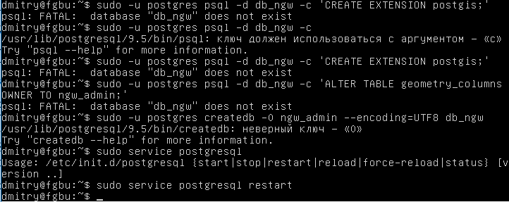

Ставлю по официальной инструкции:
ступор на создании БД после установки PostGis

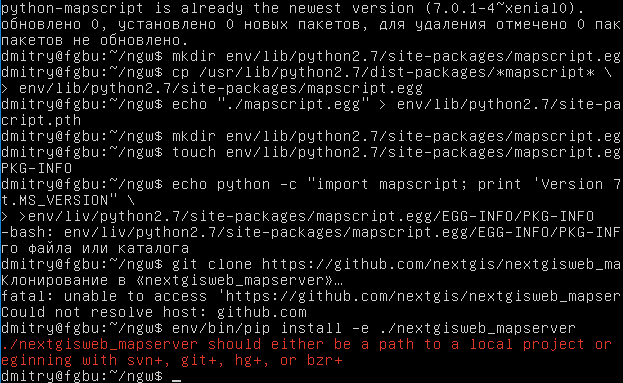

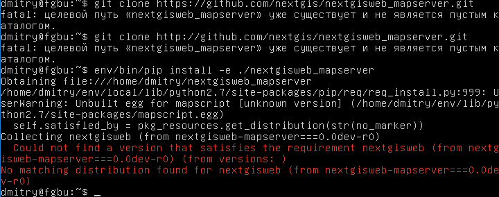

решил пропустить, дойдя до установки NextGIS Web MapServer очередная ошибка
Мог бы кто мобочь?!

Сообщение Максим Дубинин » 19 июл 2016, 19:48
-0 и -О это не одно и то же, откуда взялся 0 - непонятно, в документации все корректно

Максим, благодарю за наводку, в инструкции всё корректно!!!
С установкой mapserver тоже разобрался, только после команды env/bin/pip freeze - вновь ошибки >>>

Прочитайте ещё раз инструкцию по установке, там всё расписано, что нужно делать.

я дико извиняюсь, но про создание БД не совсем понял.. база автоматически не создается, ее ручками создавать надо. кроме создания самой базы, нужно ( опять же ручками) pg_hba.conf подправить.

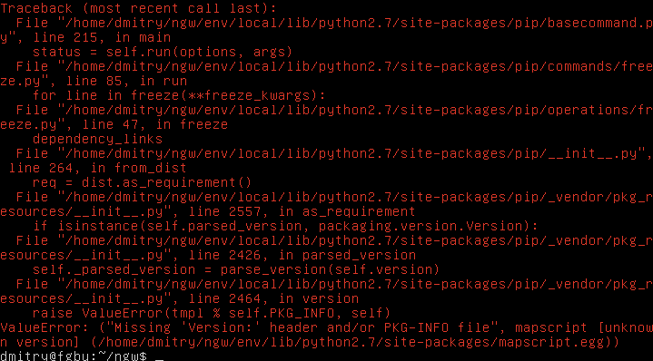

В каком виде необходимо записать версию mapscript???
Вырезка из инструкции:
"И указываем в нём используемую версию MapScript:
echo python -c "import mapscript; print 'Version: %s' % mapscript.MS_
˓→VERSION" \
> env/lib/python2.7/site-packages/mapscript.egg/EGG-INFO/PKG-INFO"

После нескольких проходов по инструкции установить всё же удалось, только на последнем этапе вылетает вот что:
Мог бы кто помочь в решении???

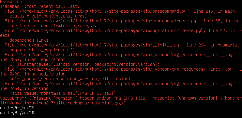

Сообщение Taber » 25 июл 2016, 23:33
Установил без ошибок!
Команда env/bin/pip freeze всё равно выдаёт:
ЧТО Я ДЕЛАЮ НЕ ТАК???
