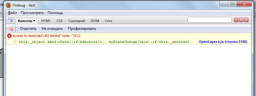

1 ошибка: Access to restricted URI denied" code: "1012
[Break on this error] this._object.send(vData);if(bGecko&&!t...dyStateChange(this);if(this._aborted)
OpenLayers.js (строка 1188)

ну я не очень разбираюсь в firebug, немного покопался, нашел только это, если поможет вот вся строчка из openlayers.js целиком
this._object.send(vData);if(bGecko&&!this._async){this.readyState=cXMLHttpRequest.OPENED;fSynchronizeValues(this);while(this.readyState<cXMLHttpRequest.DONE){this.readyState++;fReadyStateChange(this);if(this._aborted)
может быть все таки проблемы с исполнением proxy.cgi, потому что проверку по ссылке не проходит

проверку (proxy)по ссылке с этой темы проходит, а вот по второй нет... я подумал если принцип действия одинаковый то и там должно работать.
А в консоли только это сообщение

Ошибка 1012 означает "cross domain Ajax request"
1. Покажите какой у вас путь к прокси и путь к веб-странице.
2. Проверьте наличие OpenLayers.ProxyHost = "/cgi-bin/proxy.cgi?url=";

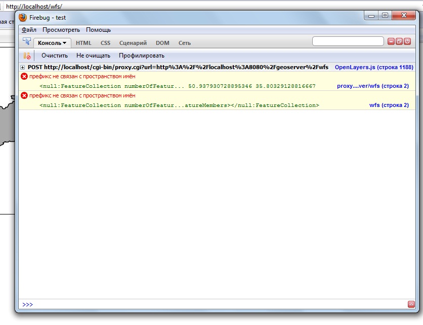

При загрузке страницы картинка такая же, FireBug пишет 2 ошибки:
и
при раскрытии 2ой ошибки указывает на строку с открывающим тегом <head>
<?xml version="1.0" encoding="UTF-8"?>
<ows:ExceptionReport version="1.0.0"
xsi:schemaLocation="http://www.opengis.net/ows http://localhost:8080/geoserver/schemas/ows/1.0.0/owsExceptionReport.xsd"
xmlns:xsi="http://www.w3.org/2001/XMLSchema-instance" xmlns:ows="http://www.opengis.net/ows">
<ows:Exception exceptionCode="MissingParameterValue" locator="request">
<ows:ExceptionText>Could not determine geoserver request from http request GET /geoserver/wfs HTTP/1.1
Accept-Encoding: identity
Host: localhost:8080
Connection: close
User-Agent: Python-urllib/2.7
</ows:ExceptionText>
</ows:Exception>
</ows:ExceptionReport>при раскрытии 2ой ошибки указывает на строку с открывающим тегом <head>
- 123.jpg (100.23 КБ) 39391 просмотр

Приведенный код - это содержимое первой строки консоли?
Если судить по этому:то в запросе не хватало параметра 'request'. Откуда он там?
Откройте POST и в нем закладку Post. Сравните с моим:
<ows:Exception exceptionCode="MissingParameterValue" locator="request"> Откройте POST и в нем закладку Post. Сравните с моим:
