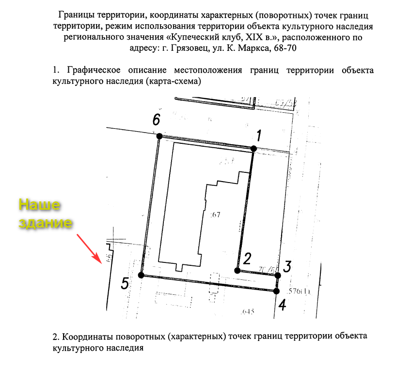

Здраствуйте уважаемые эксперты, взываю к вашему опыту и прошу помощи.
От здания по адресу г.Грязовец, ул. Карла Маркса, 66 необходимо проложить трубу. Для этого требуется согласование с центром Историко-культурного наследия. Они прислали документ, где указана зона культурного наследия и просят подтвердить, что наши работы не затронут его территорию. Чисто визуально понятно, что мы на ту территорию не заходим, однако им нужен более подробный отчёт. Для этого прошу помочь перевести координаты в понятный формат. Я пробовал калькуляторы (pbprog.ru/webservices/csc/?login=yes mapbasic.ru/msk-wgs-list и другие) использовал как источник МСК-35 Вологодская область 1-5 зону, однако на выходе получалось не то.
Помогите с переводом пожалуйста и подскажите, что я не так делал. Если понадобиться ещё такое делать, не хотелось бы каждый раз беспокоить.

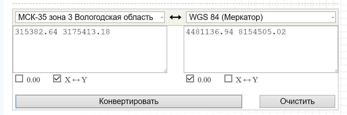

Re: Преобразование координат (Не ведомый процесс для несведущего)
Конвертируя по МСК-35 зона 3, получается это(На скриншоте). Эти координаты не распознают стандартные карты.
Формат для распознания в гугл, яндексе и.т.п. Такого плана 58.87997 40.25452
На счёт проекта и остального, мой брат занимается организацией работ, я не в курсе деталей.

Сейчас общался с братом на эту тему. Весь план, это подрисованная им труба в фотошопе, на уже имеющемся ТП снимке
- 1 Топографическая карта с отметками работ.jpg (893.62 КБ) 9166 просмотров

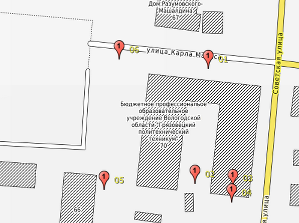

ksardos, Я дико извиняюсь, вы, там в Грязовце, здоровы? Какой фотошоп?! Должно быть ТЗ с указанием всего, включая СК(насколько я знаю, ГСК, а не МСК). По Вашим координатам я построил точки(X и Y, ес-сно, перепутаны) в МСК-35-3. Выглядит так:

1. Сначала делают съёмку
2. Делают проект, по съёмке
на плане у крестов должны быть подписанны координаты
на картинке с границей крест в другом месте - значит там другая СК
- кресты
- кресты1.PNG (420.88 КБ) 9100 просмотров
