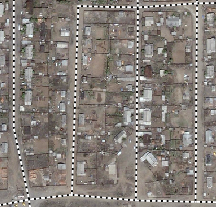

Для открытия test.jpg в QGIS понадобятся только файлы test.jgw (а не test.jpgw, как у вас) и test.jpg.aux.xml. Для начала перепроецируем растр в географическую "проекцию" (широта/долгота WGS84):
Это же можно сделать и в самой QGIS через меню "Растр --> ... "
Затем выбрать для проекта проекцию EPSG:4326 и открыть новый растр и вектор с дорогами.
gdalwarp -t_srs "EPSG:4326" test.jpg test_4326.jpg

Чтобы было понятнее что к чему делаем копию исходного каталога файлов и оставляем только следующие:
В QGIS открываем файл road.TAB, видим что данные находятся в географической системе координат. Забегая вперед, скажу, что растр у нас в проекции World Mercator (EPSG:3395). Копируем в наш каталог файл test.jpgw (как описано в статье правильнее его назвать test.jgw, но QGIS понимает и так). В QGIS открываем файл test.jpg - на вопрос о системе координат выбираем WGS84/World Mercator (EPSG:3395), расположенную в категории: Projected Coordinate Systems - Mercator. Поскольку наш вектор находится в ГСК, а растр в прямоугольной системе координат, то воспользуемся перепроецированием на лету. Выбираем Settings - Project Properties, переходим на вкладку Coordinate Reference System (CRS) и отмечаем пункт Enable 'on the fly' CRS transformation и выбираем систему координат WGS84/World Mercator (EPSG:3395). Жмем OK. Вектор и растр совпали.
- road.DAT
road.ID
road.MAP
road.TAB
- qgis-transformation.png (346.24 КБ) 19860 просмотров

Спасибо, Друзья! получилось!
