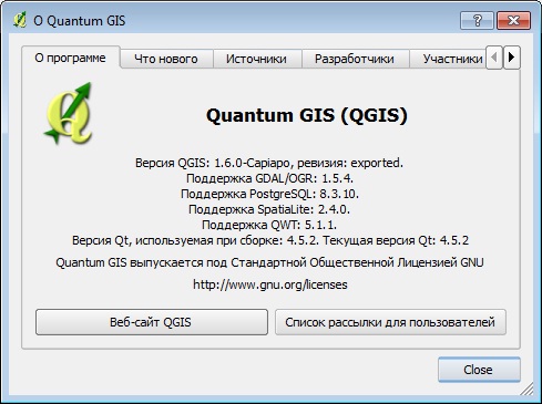

Версия и ревизия QGIS?
Предполагаю, что у вас отсутствуют необходимые модули, в частности gdal18-python либо жутко древняя версия QGIS
Barbarianec
Сообщения: 49
Зарегистрирован: 13 фев 2011, 06:57
Re: Открытие растра с файлом привязки.
Сообщение Barbarianec » 11 апр 2011, 01:36
Версия QGIS: 1.6.0-Capiapo, ревизия: exported.
остальное во вложении
