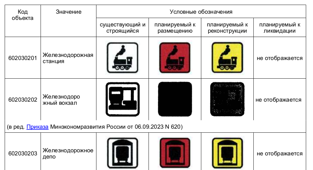

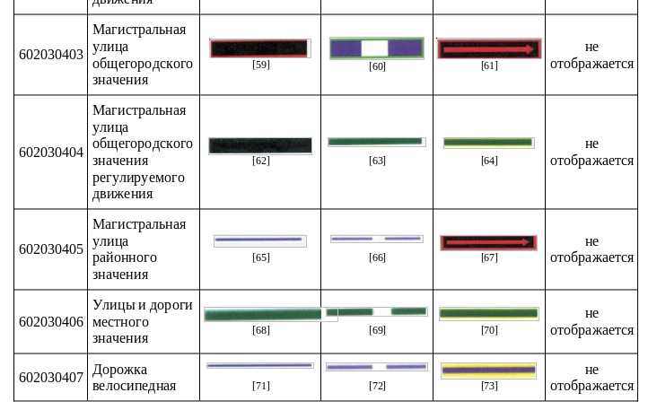

Re: Условные обозначения по приказу Минэкономразвития №10

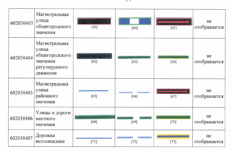

Ранее я описывал проблему несоответствия текстового описания и графического представления объектов в слое "улично-дорожная сеть городского населенного пункта", в связи с чем направил обращение в Минэкономразвития России с целью получить от них разъяснения.
Согласно полученному ответу выявленные несоответствия учтены в очередном проекте внесения изменений в 10-ый приказ. И действительно на федеральном портале проектов нормативных правовых актов можно обнаружить текст разработанного проекта с исправленным описанием стиля для вышеуказанного класса объектов. Однако в представленных стилях, на мой взгляд, нарушается логика формирования условных обозначений для объектов в статусах "существующие", "планируемые", "реконструкция" (см. изображение ниже).
Если что, вот ссылка на источник: https://regulation.gov.ru/Regulation/Np ... ID=141353#
Там же можно скачать полный текст проекта.
В итоге, пытаясь как-то сложить воедино то, что приведено в действующей редакции 10-го приказа с представленными в проекте нового приказа исправлениями, у меня получилось следующее: Файл стиля уже сохранен в рабочем каталоге и доступен для скачивания.
На истину в последней инстанции не претендую, но как мне кажется, таким образом соблюдается некий единый стиль для каждого отдельного объекта, представленного для разных статусов.
Кроме того, в своем обращении в Минэкономразвития РФ я задал следующий вопрос: "...прошу пояснить, что на протяжении всего Приказа в случае несоответствия текстового описания стилей для отображения объектов графическому представлению таких объектов, приводимых в Приказе, является более приоритетным: текстовое описание или графическое представление?"
Ответ Министерства следующий: "При несоответствии текстового описания стилей объектов графическому
отображению следует руководствоваться текстовым описанием указанных объектов".
Возможно, данная информация будет полезна.

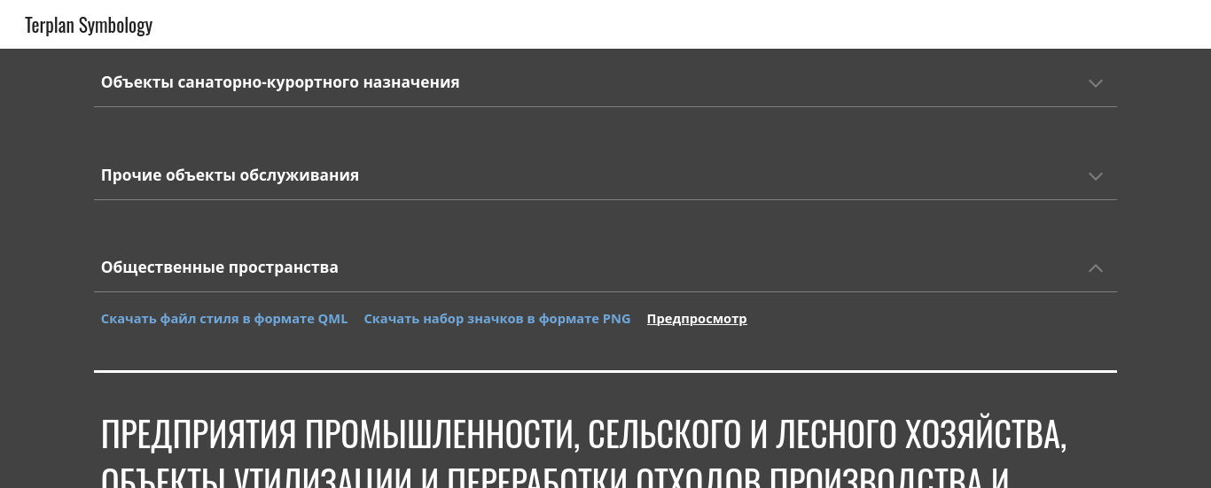

Немного переработал web-страницу для скачивания файлов стилей: добавлена возможность скачивать растровые значки для отдельных слоев в виде zip-архива. Также реорганизовал разделы и подразделы для более быстрого поиска необходимых материалов.

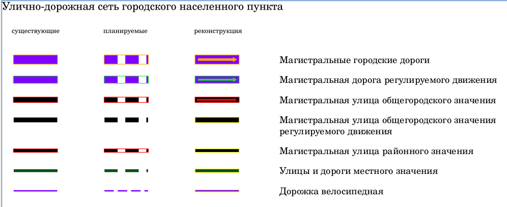

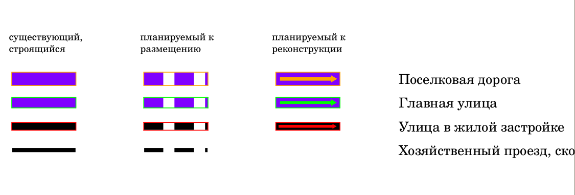

Немного подправил стиль для слоя StreetV (улично-дорожная сеть сельского населенного пункта) с учетом информации, полученной от Минэкономразвития РФ, согласно которой необходимо руководствоваться текстовым описанием стилей. В результате получилось следующее:
В рабочем каталоге файл стиля обновлен.

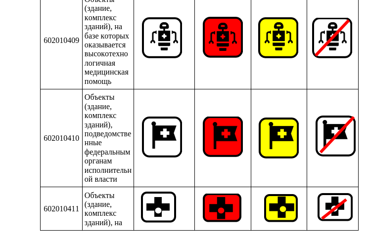

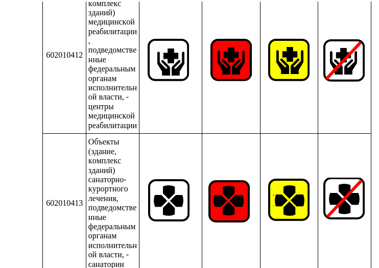

Рад сообщить, что на сегодняшний день реализованы все 97 стилей по 10-му приказу, которые могут быть использованы в QGIS.
Ниже приведу небольшое резюме по проделанной работе:
- для каждого из 97 классов объектов, описанных в приказе Минэкономразвития России от 09.01.2018 № 10 (в редакции приказа от 06.09.2023 № 620), подготовлены файлы стилей в формате QML;
- в файлах стилей использована исключительно векторная графика, что позволяет сохранять качество условных обозначений вне зависимости от разрешения;
- все векторные значки встроены в файлы стилей, таким образом отсутствует необходимость загружать помимо QML-файлов какие-то дополнительные материалы и производить лишние телодвижения;
- файлы стилей содержат настройки отображения для объектов с разными статусами (существующие, планируемые к размещению, реконструкции, ликвидации) и значениями (федеральное значение, региональное значение, местное и иное значение);
- для части классов объектов, использующих внемасштабные условные знаки, подготовлены растровые значки в формате PNG (наборы значков также имеют отдельную реализацию в зависимости от статуса и значения объектов);
- в рабочем каталоге можно найти текстовую инструкцию по корректной загрузке и применению файлов стилей к созданным в QGIS слоям, а также справочник стилей, частично воспроизводящий приказ № 10, в части визуального отображения условных знаков (думаю, последний может быть полезен на фоне того, как "качественно" в последнее время Минэкономразвития готовит свои документы).
