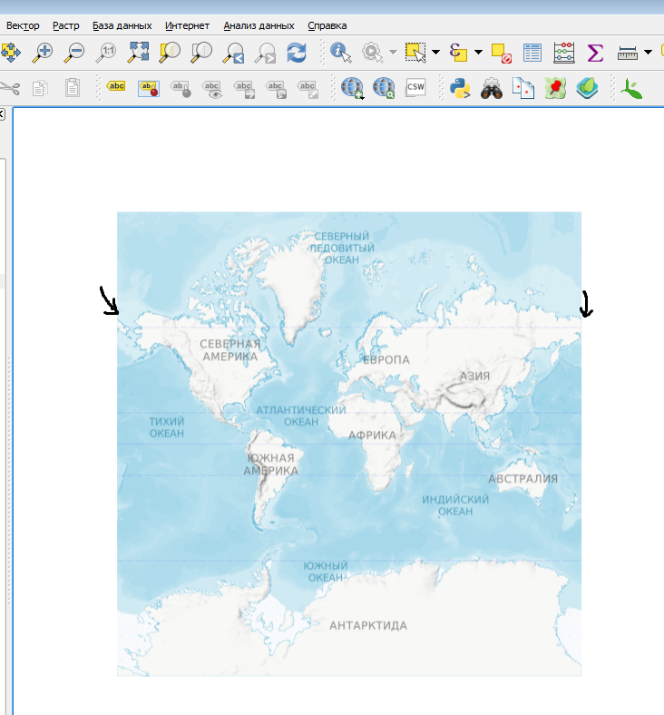

Проблема в том, что когда я создаю карту в программе QGIS, загружаемая из интернета карта (абсолютно любая, я пробовал) предстает в обрезанном виде. Конкретно я работаю с Евразией, а Камчатка на ней обрезана и находится с другой части карты. Как сместить (настроить) видимый квадрат проекции так, чтобы обрезка проходила восточнее и Евразия целиком умещалась на карте? Скриншот прилагаю.

QGIS отображает карту симметрично относительно центрального меридиана проекции. Измените проекцию, и будет Вам счастье.
Эта тема уже навязла в зубах. Используйте поиск по форуму.

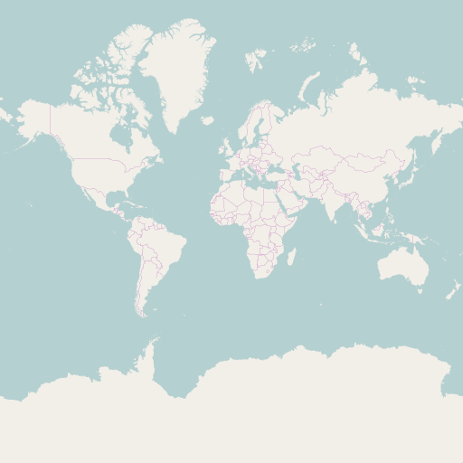

- Карта OpenStreetMap в «родной» проекции
- mapnik.png (22.17 КБ) 12542 просмотра

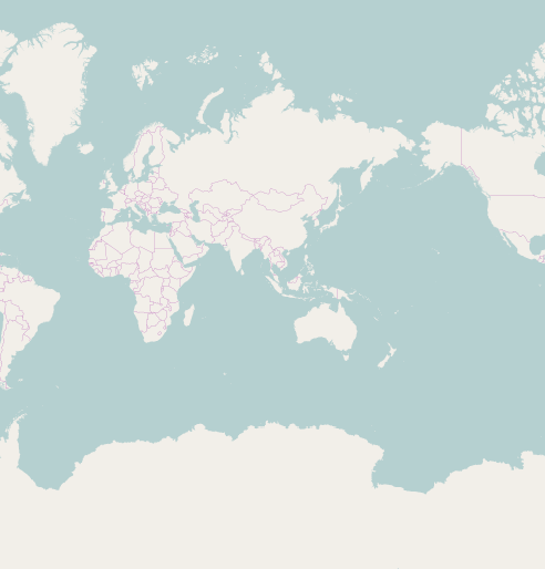

- Центральный меридиан 100°:
+proj=merc +a=6378137 +b=6378137 +lat_ts=0.0 +lon_0=100.0 +x_0=0.0 +y_0=0 +k=1.0 +units=m +nadgrids=@null +wktext +no_defs - mapnik2.png (20.64 КБ) 12542 просмотра

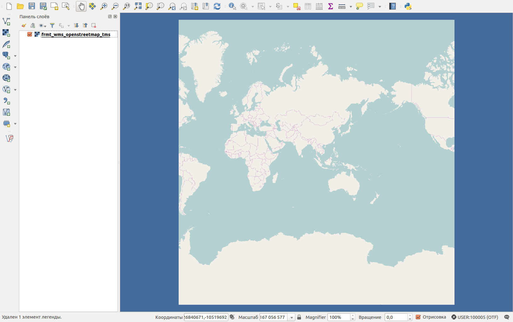

Видимо, нужно включить OTF (on the fly crs transformation) и выбрать вашу кастомную проекцию.

Re: Смещение видимой проекции
как это получилось у меня:
1. заходим на http://www.gdal.org/frmt_wms.html
2. сохраняем файл http://www.gdal.org/frmt_wms_openstreetmap_tms.xml
3. открываем этот файл в QGIS как "растр"
4. добавляем систему координат через меню "Установки" > "Ввод системы координат..."
5. в свойствах слоя выбираем свежедобавленную СК

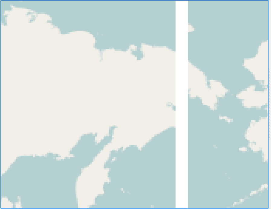

Сори, не так прочитал
Но всё равно работает не до конца, центр смещается, но тайлы перестают грузиться в области 180. Я приближаю, но видно что показывает тайлы с z0, да ещё и с разрывом.
- gis_lon-100.png (18.96 КБ) 12414 просмотров
Нужно разбираться, какая у вас версия QGIS, как вы подключаете тайлы - через GDAL xml?
- Сообщения: 1195
- Репутация: 205
- Откуда: Ульяновск
Мапник через QMS, не знаю что там внутри, Версия QGIS - 2.14.5-Essen (NextGIS 16.2.144)

Прямо сейчас не могу проверить QMS, так как его ещё нет под тройку. А если открыть этот файл как растр - такая же картина?
- Сообщения: 1195
- Репутация: 205
- Откуда: Ульяновск
С этим всё нормально.
