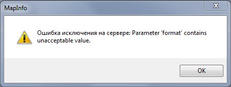

по не актуальным грузится растровая карта, по первой MI 12 выдает ошибку
но сам сервер определяется нормально

Ошибка недвусмысленно указывает на недопустимое значение параметра format в запросе.
Что у вас передается в этом параметре в том случае, когда вы получаете эту ошибку? Пробовали ли вы указать иной формат запрашиваемого изображения?

форматы пробовал все (PNG PNG8-32, gif...) результат аналогичный
забыл добавить, список карт MI видит
но данные не прогружает
- Сообщения: 3321
Re: WMS сервер Росреестра
То, что запрос GetCapabilities проходит, а GetMap - нет, подтверждает, что базовый URL верный, а параметр format - скорее всего, нет. Возможно, он вообще должен быть пустым и т.п.

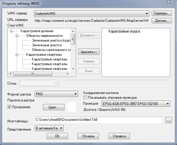

Это старая ссылка. Обновлённая рабочая:
http://maps.rosreestr.ru/arcgis/service ... /WMSServer
Грузите через "Открыть WMS", как и делали ранее, или через DVC.

Гранд мерси, заработало
