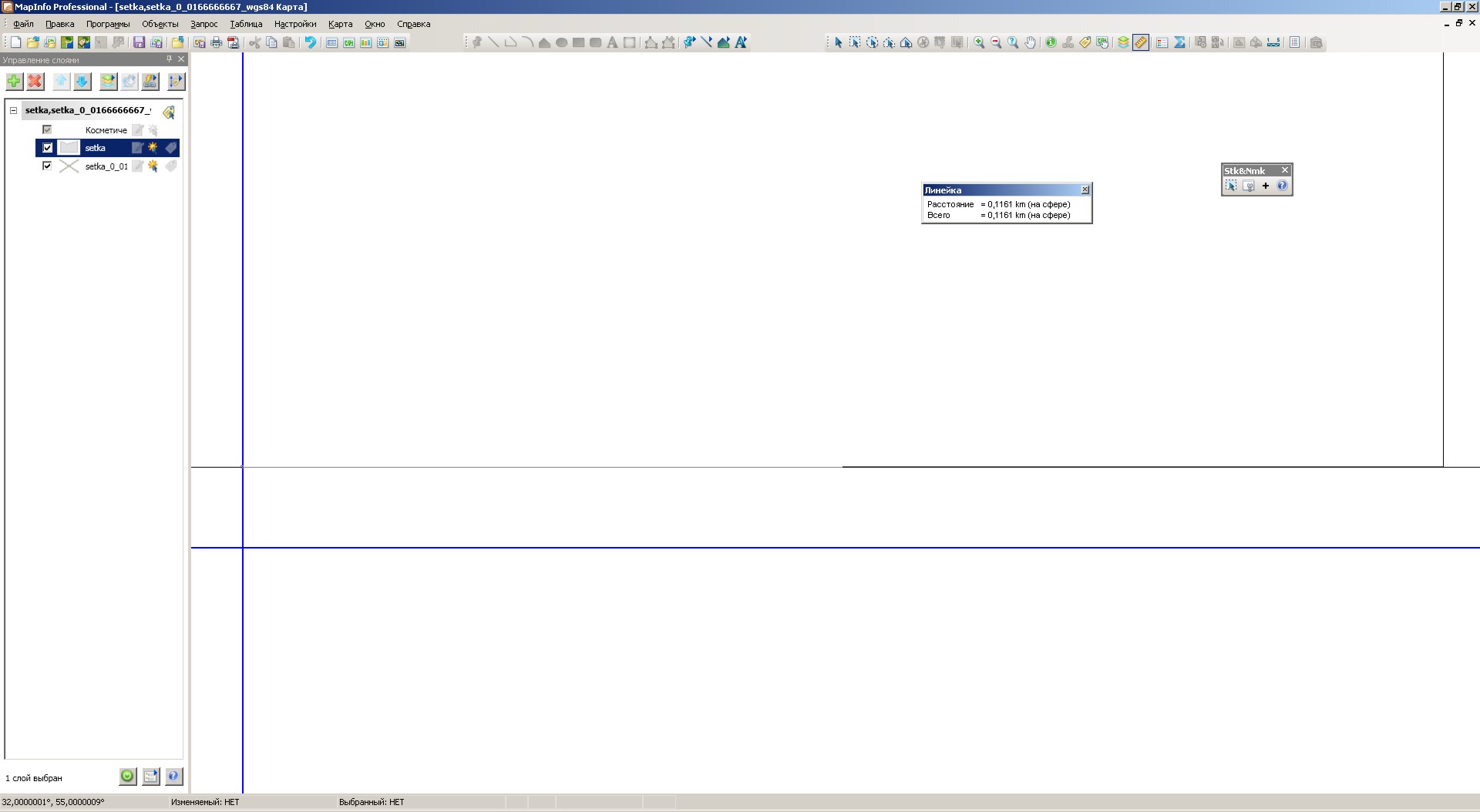

Сверил работу двух программ, вашу и описанную в статье Bolotoved
Создание и оформление градусной сетки с минутным и секундным шагами в QGIS.
Есть значительные расхождения в сетке. Похоже у вас ошибка. Привожу копию экрана. Черным цветом - сетка построенная в QGIS и она правильная. Синим цветом - сетка построенная в MI. Курсор стоит 32,000000 / 55,000000.
Разница более 100 метров. Надо доделать ...

bim2010 писал(а):Сверил работу двух программ, вашу и описанную в статье Bolotoved
Построил сетку через 1 минуту через свою утилиту и утилиту в мапинфо, навожу на узлы сетки - координаты отображает вроде правильно, расхождений нет. Пришлите свою сетку.
Если сетка строится произвольная, то она по умолчанию строиться в WGS84, проекцию для произвольной сетки можно выбрать в настройках. Для номенклатурных сеток проекция всегда СК42. Может ваша сетка в QGIS в ск42 построена? там в как раз где то 100 метров разница

В системе координат географическая - Pulkovo 1942 тоже есть расхождения в несколько сантиметров. Сравните с разграфкой на стандартные топографические листы. Может в MI надо настройки точности изменить?

bim2010 писал(а):В системе координат географическая - Pulkovo 1942 тоже есть расхождения в несколько сантиметров. Сравните с разграфкой на стандартные топографические листы. Может в MI надо настройки точности изменить?
Точность представления широты/долготы в MapInfo — шесть знаков после запятой. Из этого следуют погрешности в широте в пределах пяти–шести сантиметров. Настройками этого не изменить.

ErnieBoyd писал(а): Точность представления широты/долготы в MapInfo — шесть знаков после запятой. Из этого следуют погрешности в широте в пределах пяти–шести сантиметров. Настройками этого не изменить.
Очень странное утверждение. Точность записи координат в MAP файле одна и та же для все систем координат: 1/2-х миллиардная от разности границ. Причем разная по X и Y.
Долгота/широта в этом ничем не отличается, т.к. многократно проверено, что в ней так же можно устанавливать границы таблицы.

Если для долготы/широты не заданы границы, там и в самом деле шесть знаков. Описано здесь, разделы 2 и 4. Но задать границы можно, и тогда действуют описанные вами правила.
