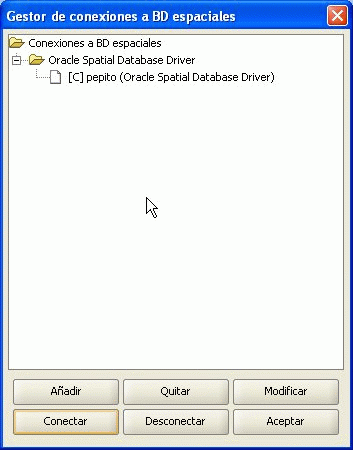

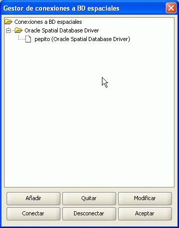

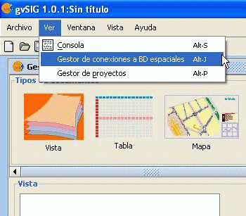

Для того, чтобы открыть окно в котором можно добавлять, удалять, подключать и отключать всевозможные базы данных, содержащие географическую информацию, выберите меню Show – Geographic DB connection manager. Если вы уже пользовались этим менеджером в предыдущей сессии, то вы увидите созданные ранее подключения. Если нет, то диалоговое окно будет пустым.

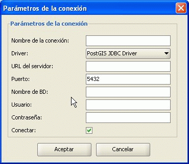

Щелкните на кнопку Add для того чтобы начать ввод параметров нового подключения.
Примечание: Начиная с версии gvSIG 1.1, имя базы данных чувствительно к регистру. Если нужно открыть проект, сохраненный в любой из версий, предшествующей 1.1, и содержащий подключения не удовлетворяющие этому требования, то необходимо произвести повторное подключение к базе данных, корректно указав ее имя.
Можно подключиться к базе данных прямо в этом окне или сделать это позже. Активное подключение обозначается именем базы данных и знаком “[C]” перед ним. Если вы хотите активировать подключение, то выберите и нажмите кнопку Connect. Введите пароль к базе данных, после чего выбранное подключение будет активировано.

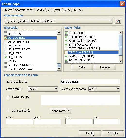

В окне Project Manager, создайте новый view и откройте его, используя кнопки New и Open. Воспользуйтесь иконкой Add layer для добавления слоя. Перейдите на вкладку GeoDB диалогового окна для добавления нового слоя соответствующего типа.
На этой вкладке нужно выбрать подключение (в случае, если выбрано неактивное подключение, то потребуется ввести пароль к базе данных) и одну или несколько таблиц, содержащих геоданные и атрибутивную информацию. Здесь же можно задать каждому слою собственное имя, отличное от имени таблицы. Для добавления выбранных данных в view щелкните кнопку Ok.
Также это окно позволяет определить новое подключение к базе данных в случае, если она не зарегистрирована в каталоге источников данных.
Любое буквенно-цифровое ограничение должно быть указано посредством SQL выражения, которое представляет собой предложение WHERE, используемое при каждом обращении к базе данных.

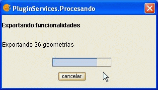

Эта функция позволяет создавать новые таблицы в пространственной базе данных из векторных источников в gvSIG. Процесс создания выглядит следующим образом:
1. Создайте векторный слой любого типа, например откройте SHP файл, используя кнопку Add layer.
2. Выберите слой щелчком мыши на его имени, расположенном в левой стороне экрана.

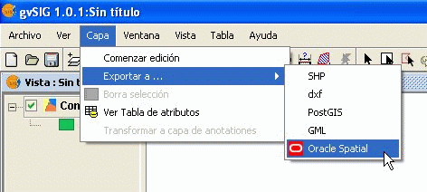

3. В меню Layer – Export to укажите тип базы данных в которую вы хотите экспортировать выбранный слой. В примере показан экспорт в базу данных Oracle.
4. Введите имя таблицы, в которую вы экспортируете слой, при этом новая таблица с указанным именем будет создана в базе данных (Oracle). Также нужно указать, хотите ли вы включать или нет создаваемый слой в текущий View.
Если все пройдет успешно, то новый векторный geoDB слой появится в view и вы сможете работать с ним обычным способом.

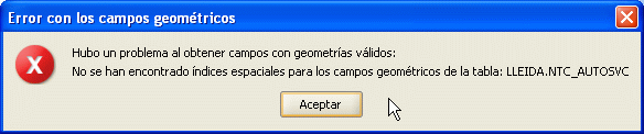

Драйвер постоянно выполняет геометрические запросы (другими словами постоянно определяет, какие геометрические объекты соответствуют текущему gvSIG view) и поэтому важно, чтобы база данных содержала пространственный индекс на соответствующее поле. Если такой индекс не существует, то появляется сообщение об ошибке и таблица или представление не могут быть добавлены к gvSIG view.

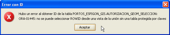

Кроме того, драйвер должен установить уникальный идентификатор для записей таблицы или представления, и это оказывается невозможным в ряде случаев. При возникновении такой проблемы она будет обнаружена драйвером, который выдаст сообщение об ошибке. В результате такое представление не сможет быть загружено в gvSIG.
