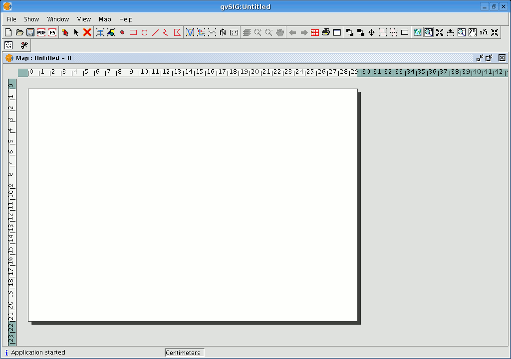

Документ Map позволяет создать макет выходного картографического произведения и подготовить его для печати.

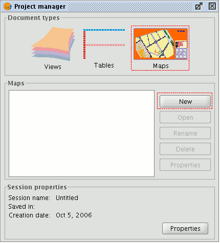

10.1 Вызов Map
Доступ к документам типа “Map” осуществляется через "Project manager" gvSIG.
Щелкните по кнопке “New” для создания нового документа.
После его создания (по умолчанию он будет назван “Untitled–0”), можно будет добавить различные элементы, переименовать или удалить сам документ, а также смотреть и изменять его свойства. Когда документ создан, он появится в gvSIG, как показано ниже:

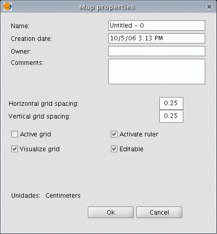

10.2 Свойства Map
Доступ к свойствам Map осуществляется либо через окно “Project manager” (кнопка “Properties”), либо через View. Для этого в главном меню выберите раздел Map, а затем из списка - “Properties”.
Можно использовать окно свойств для переименования, изменения даты её создания, добавления владельца  и комментариев.
Возможно выбрать некоторые  характеристики по умолчанию, активируя переключатели:

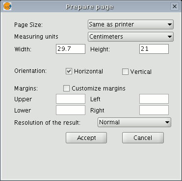

10.3 Подготовка страницы
Этот инструмент используется, чтобы определить рабочую область, т.е. размер и свойства страницы, которая будет использована для макета карты.
Инструмент можно вызвать, щелкнув по кнопке “Configure page” в панели инструментов или из строки меню путём выбора пункта “Map”, а затем “ Prepare page”.
После выбора инструмента появится новое окно:
После окончания настройки страницы выберите “OK”.

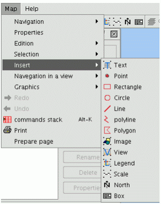

10.4 Добавление элементов
На документ Map могут быть добавлены следующие картографические элементы:
Многие из этих картографических элементов тесно связаны с документом View. Изменения в View будут отображаться на макете (изменения масштаба, легенды, организация слоев , и т.п.).

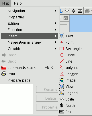

Различные варианты элементов доступны через панель инструментов или меню Map, а затем Insert.

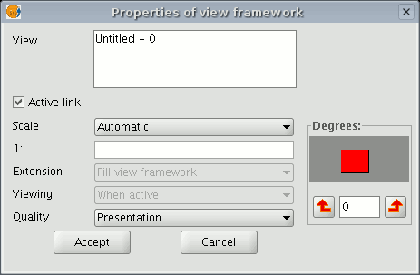

10.4.1 View
Вставить View в макет можно щелкнув по кнопке Insert View в панели инструментов. Разместите указатель мыши на одной из вершин прямоугольника, который определит расположение View, левым щелчком и перетаскиванием указателя укажите противоположный угол.
Появится диалоговое окно, в котором можно определить свойства только что вставленного элемента.

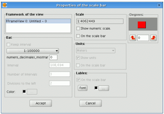

10.4.3 Масштаб
Этот инструмент позволяет  вставлять в макет масштаб (ассоциированный с видом).
Диалоговое окно  масштаба показано ниже:

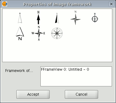

10.4.4 Стрелка на север
Стрелку на север можно вставить с помощью кнопки Insert North  из панели инструментов. Левым щелчком поместите указатель мыши на одной из вершин прямоугольника, которые определяют пространство которое занимает символ,  затем перетаскиваем укажите противоположный угол. В появившемся диалоговом окне, можно выбрать символ используемый для стрелки.
Новые символы  можно добавить, копировав их в папку bin/gvSIG/extensiones/com.iver.cit.gvsig/northimages каталога, в который установлен gvSIG.
Формат изображений для стрелки на север - SVG.
Чтобы создать новую стрелку, нужно использовать внешнее приложение (например, Inkscape http://www.inkscape.org). Кроме того, чтобы гарантировать корректное отображение символа в gvSIG рекомендуется выбрать за основу одну из существующих стрелок.

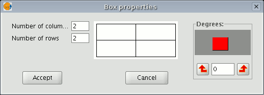

10.4.5 Таблица
В gvSIG есть инструмент, который позволяет добавить к макету таблицу. Для того, чтобы ее вставить, выберите следующую кнопку на панели инструментов:
Наведите курсор мыши в ту часть карты, куда необходимо вставить таблицу. Удерживая левую кнопку мыши, выделите область на карте, которая будет определять границы таблицы. После того, область вставки таблицы определена, автоматически появится окно, в котором можно будет задать некоторые свойства этого элемента.

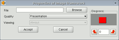

10.4.6 Изображение
Этот инструмент позволяет вставить в макет изображение. Вызвать этот инструмент можно нажав на кнопку Insert image или через главное меню – Insert, а затем, Image.
После активации этого инструмента и создания рамки для вставки изображения (подобно Insert view), появится следующее диалоговое окно:
При выборе Browse можно указать путь к файлу изображения. Возможно использование следующих графических форматов: jpeg, jpg, gif, png и bmp.
Начиная с gvSIG версии 0.4, можно также добавлять векторную графику в  формате SVG.

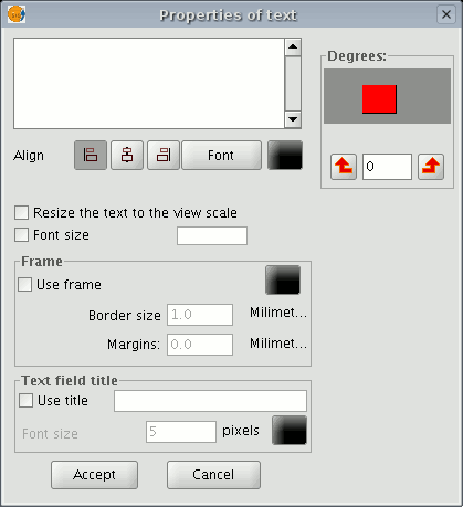

10.4.7 Текст
Текст может быть добавлен нажатием на соответствующую кнопку или выбором “Maps”, затем “Insert” и затем “Text”. Свойства этого элемента задаются в следующем диалоговом окне:

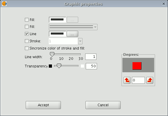

10.4.8 Графика
Можно добавлять следующие типы графических элементов:
Все эти элементы могут быть вставлены через пункт Insert в меню Map нажатием соответствующей кнопки на панели инструментов.
Для добавления элемента графики щелкните левой кнопкой мыши там, где нужно его разместить.

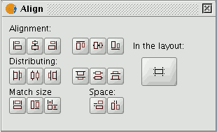

10.7.1 Выравнивание
Этот инструмент вызывается из меню “Map” пункта “Graphics” и далее “Align”.
Он помогает изменить выравнивание, распределение и размер выбранных элементов.

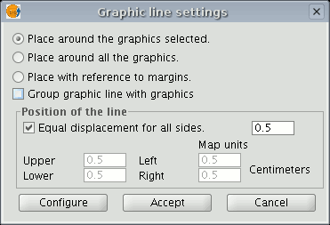

10.7.5 Обводка
Этот инструмент создает рамку вокруг выбранного элемента или элементов.
Этот инструмент можно вызвать нажав на кнопку:
или из меню “Map” пункта “Graphics” и "Graphic line".
Доступные параметры показаны на следующей иллюстрации:
Различные опции включают переключатель, позволяющий сгруппировать обводку и добавленный элемент, чтобы получить один общий элемент, а не два разных.
Если нажать на кнопку “Configure” появится еще одно диалоговое окно, в котором можно задать свойства обводки. Выберите свойства и нажмите “Ok” если нужно задать новую конфигурацию, или "Cancel" если решено оставить настройки по умолчанию.

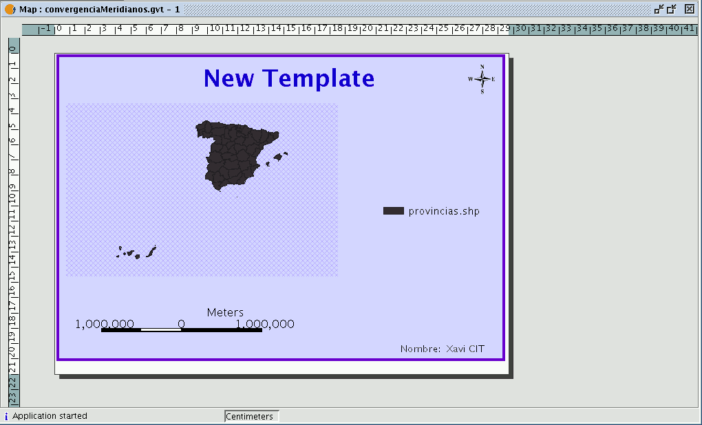

10.10 Шаблоны

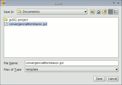

10.10.1 Сохранение шаблонов
gvSIG позволяет сохранять параметры конфигурации Map в качестве шаблонов, которые в последствии могут быть применены к различным источникам данных.
Сохранять можно как свойства отдельных элементов Map, так и их расположение.
Щелкните для получения увеличенного изображения
В меню “File” выберите “Save as template”:
Появится диалоговое окно, позволяющее сохранить шаблон, который в последствие можно будет использовать для изменения свойств Map, в файл с расширением .gvt.

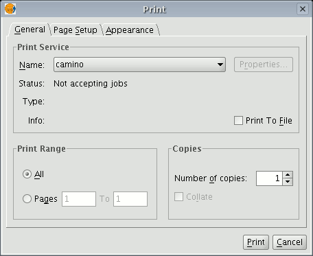

10.11 Печать
Эта опция позволяет настроить параметры печати (выбрать принтер, настроить качество и т.д.).
Примечание: Недоступность некоторых настроек может объясняться типом установленного принтера.
