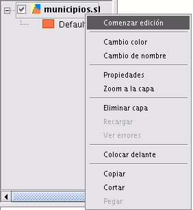

1. Если вы хотите включить редактирование слоя, загруженного в View, вызовите контекстное меню и выберите “Start edition”.

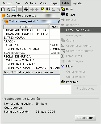

2. Если вы хотите редактировать ранее загруженную таблицу, то выберите  “Start edition” в меню “Table”.

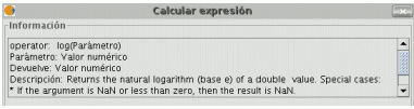

Секция Information  предоставляет информацию о типе поля и командах, которые выбраны во вкладке «General».

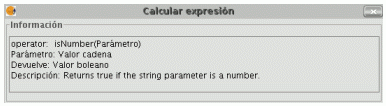

“Operator" - показывает выбранные команды и выражения, которые могут быть исполнены.
Пример: “log” – команда, которую мы хотим использовать. Она позволяет подсчитывать  логарифм в полях с числовым типом данных.
“log (Parameter)” - оператор показывает что, для получения логарифма для поля, содержащего данные о площади, слово “Parameter” должно быть заменено названием поля, логарифм записей которого мы хотим получить. То есть результирующим выражением будет: log([AREA]).

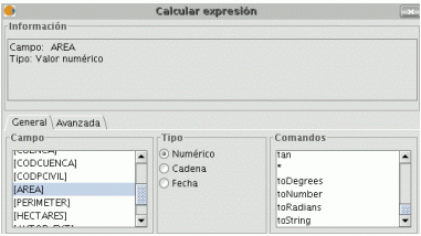

Примечание: Если некоторое поле таблицы выбрано в секции  “Field” окна калькулятора полей, окно информации покажет вам, какой из типов данных сейчас используется.

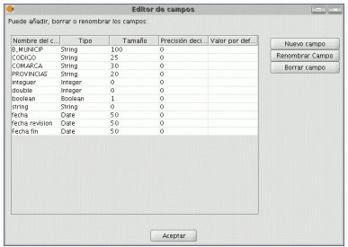

Если вы работаете с каким-либо слоем и хотите узнать тип одного из его полей, просто запустите сессию редактирования слоя, перейдите в меню “Table” и выберите “Manage fields”.
“Field manager” позволяет создавать поля в таблицах, переименовывать либо удалять, а также указывает тип поля.

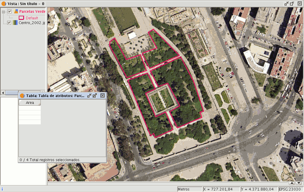

Для вычисления площади объекта, состоящего из набора участков потребуется выполнить следующие действия:
1. Сначала откройте окно вида gvSIG и загрузите ортофотоплан, который будет использоваться, как основа для определения местоположения участков.

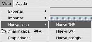

2. Далее выполните View/New layer/SHP для того, чтобы создать новый shp - файл.

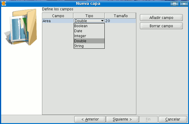

3. Выберите полигональный тип слоя – “Polygon”, нажмите “Next” и затем создайте поле “Area” с типом данных “Double”, оставив значение по умолчанию равное 20.
4. Создайте  четыре участка на ортофотоплане, используя инструмент “Insert polyline”, расположенный на панели инструментов. Рисунок ниже показывает, что для каждого участка была создана запись в таблице.
Щелкните для получения увеличенного изображения

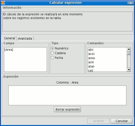

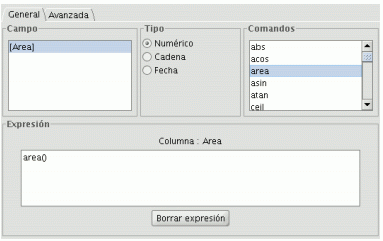

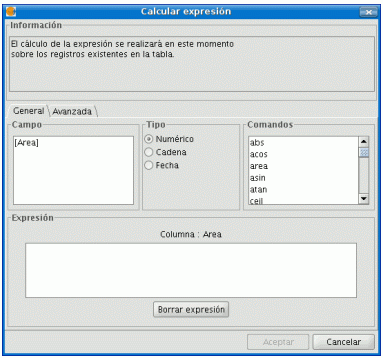

5.Выберите поле из таблицы и активируйте калькулятор полей.

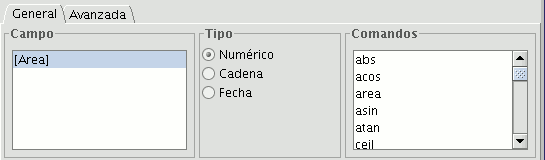

Во вкладке “General” появится следующая информация:
“Field” - cодержит различные типы полей, которые находятся в рабочей таблице.
“Type” - тип выделенного поля. Доступ к различным командам зависит от типа поля.
“Commands” - команды, которые могут быть использованы для вычислений.

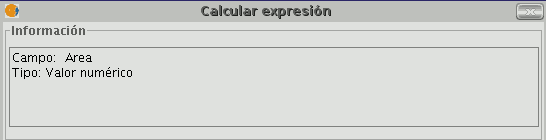

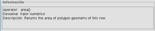

Вкладка “Information” показывает:
  • Если во вкладке “General” была выбрана команда “area”, то в информационном окне будет показана основная информация о команде.
  • Если была выбрана команда “area” во вкладке “General”, то информационное окно также возвращает сообщение о типе поля (помните, что, создавая площадной объект, будет создано поле типа Double, в котором будет подсчитана площадь).
Область “Expression” показывает название столбца, в котором производились вычисления, а текстовое поле показывает выражение, которое было использовано.
В этом случае выражение в секции expression достаточно простое (не требует параметров, о необходимости наличия параметров будет пояснено позже).
Для подсчета результата этого примера проверьте, чтобы была выбрана команда “area”, кликните “Ok”. После этого в таблице будет создано поле, которое автоматически заполнится значениями площадей каждого из нарисованных полигонов.
