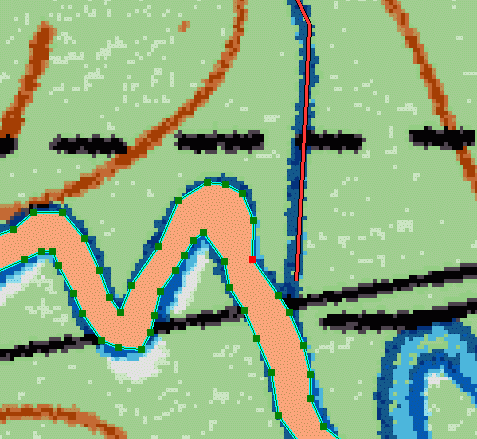

  9. Оцифровать несколько полигональных объектов речной сети. Постарайтесь оцифровать те объекты, к которым примыкают оцифрованные ранее (см. предыдущее упражнение) линейные объекты (линейная гидрография). Как вы увидите в процесс оцифровки, далеко не всегда удается сохранить правильную топологию между слоями. Так, часть оцифрованных вами линейных объектов будет «недолетать» до оцифрованного полигонального объекта, а часть – оказываться «внутри». Эти ошибки мы откорректируем в Упражнении 4 данного урока.

  2. Как уже указывалось в предыдущем упражнении, при оцифровке речных объектов разных типов (в данном случае линейного и полигонального) появились некоторые неточности (недолеты и перелеты), как это показано на картинке внизу. Для того чтобы провести топологическую коррекцию данных, нам потребуется задействовать несколько специальных инструментов меню Редактирования (Editor).

  4. Увеличьте участок карты в том месте, где были оцифрованы объекты гидрографической сети. По мере увеличения, вы будете замечать все большее расхождение между линейным и полигональным слоями.

  11. Выделите линию для редактирования (это должна быть та линия, которую необходимо прилепить к узлам границ полигонального слоя). Нажмите кнопку Sketch tool и выделите узел линии, который необходимо «прилепить» к границе полигонального слоя.
    условное обозначение для линии
  12. Начните сдвигать этот узел в сторону границы полигонального слоя. Через некоторое время вы обратите внимание, что конец линии автоматически «прилепился» к ближайшему узлу на границе полигонального слоя.
  13. После того, как узел линейного слоя «прилип» к узлу полигонального слоя окончите редактирование линии двойным щелчком мыши.
  14. Убедитесь, что линия действительно была прилеплена к полигональному слою (увеличьте до максимума этот участок карты).
