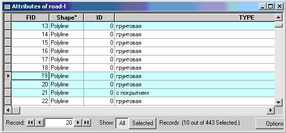

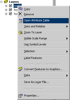

  2. Откройте атрибутивную таблицу слоя road-l. Для этого щелкните левой кнопкоймыши по названию слоя в таблицк содержания вида и в раскрывшемся меню выбирете Open Attribute Table

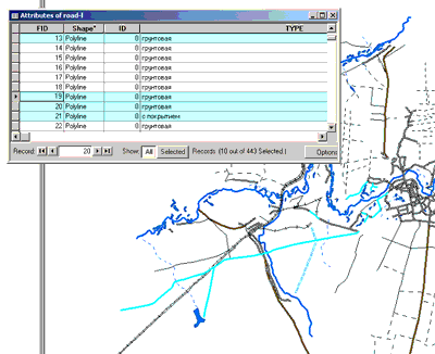

  3. Удерживая клавишу ctrl и щелкая мышкой по самому правому столбцу выделите одну или несколько записей в таблице
  4. Обратите внимание, как выделились объекты на карте

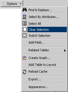

  5. В нижнем меню атрибутивной таблицы нажмите на кнопку Options и в раскрывшейся панели выбирите Clear Selection (Снять выделение).

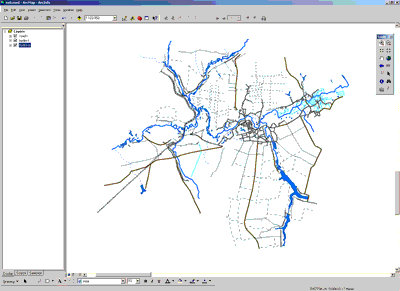

  6. С помощью инструмента Select Features в панели инструментов выделите в слое hydro-l несколько объектов. Выделите несколько речек, пересекающих дороги, при этом нажммите на них в месте их пересечения с дорогами. Обратите внимание, что выделяются не только объекты слоя hydro-l, но также и дороги из слоя road-l.

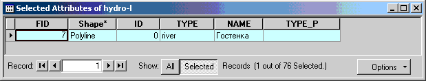

    Откройте атрибутивную таблицу слоя hydro-l. В нижнем меню таблицы нажмите на кнопку Selected.
    Как Вы видите, в таблице остался только выбранный объект слоя, а остальные объекты отключены. Для того, чтобы вернуться к прежнему виду таблицы нажмите кнопку All.

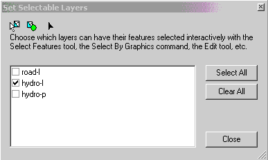

  8. Для того, чтобы используя инструмент Select Features, выбирать объекты только одного определенного слоя, а не всех сразу, необходимо указать специальным образом указать этот слой. Переключитесь на закладку Selection в главном меню и выбирите Set Selectable Layers
    В окне установки Selectable-слоев укажите только тот слой, объекты которого Вы хотите выбрать. В данном случае это слой hydro-l
