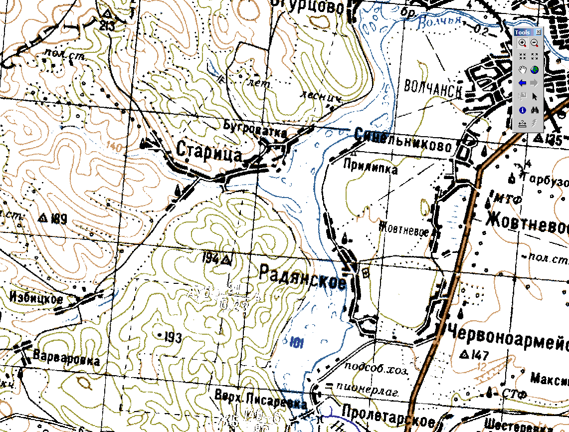

  2. Загрузите участок полноцветной топографической карты 2-х километрового масштаба из папки chapt12\topo2km\
  3. Обратить внимание на то, как показывается легенда
  4. Загрузите индексированную на 16 цветов топографическую карту из папки chapt12\topo2km\
  5. Обратите внимание на то, как показывается легенда.
    Как вы видите, схема представления легенды индексированной топокарты и и обычной топокарты существенно отличается.

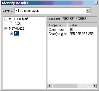

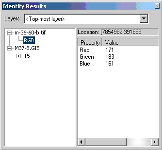

  6. Используя инструмент Identify из панели инструментов определите значение нескольких ячеек индексированной и неиндексированной карт. Ответьте в чем отличие индексированных растров от полноцветных?

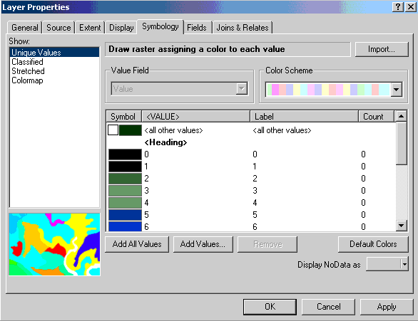

  7. Одно из основных преимуществ цветоделенных (индексированных) растров - возможность делать один и более классов прозрачными. Откройте свойства (Properties) цветоделенной топокарты (щелчок левой кнопки мыши по названию слоя в таблице содержания вида). Перейдите в закладку Symbology, в окне Show выберите режим уникальных значений Unique Values
    Отключите несколько классов. Для этого двойым щелчком мыши нажмите на класс, цвет которого необходимо сделать прозрачным. В раскрывшейся палитры выберите значение No color и нажмите Apply.
  8. По схеме, описанной в пункте 7, отключите все цвета кроме цветов, обозначающих линейные водные объекты (классы 5,6,7), подписи (классы 0,1) и рельеф (8,9,10)

  9. Восстановите легенду топокарты. Для этого в свойствах топокарты в закладке Symbology нажмите кнопку Default. Легенда по умолчанию восстановится.

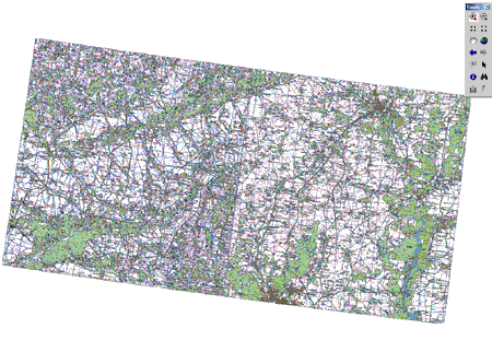

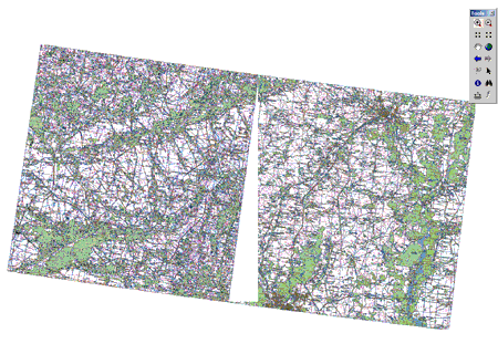

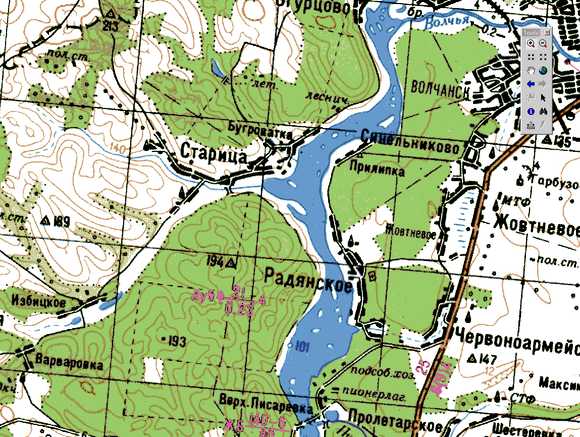

  10. Загрузите соседний лист топографической карты из папки chapt12\topo2km\
  11. Как Вы видите соседние листы перекрываются и часть информации оказывается закрытой. Это связано с тем, что растровый файл всегда имеет прямоугольную форму, несмотря на то, что само "картинка" может быть повернута.
  12. Использование цветоделенных карты позволяет решить эту проблему "убиранием" (отключением, заданием прозрачности) определенным цветам. В нашем примере таким цветов является белый цвет, класс 14 и 15. В свойствах слоя сделаем 14 и 15 классы прозрачными
    Как Вы видите, белые границы растра исчезли.

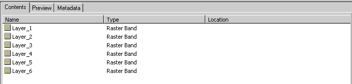

  2. Запуситите сессию ArcCatalog нажав на кнопку в стандартной панели инструментов. После того, как он будет открыт, в левой части Вы увидите дерево каталогов и файлов, а в правой части будет отображается содержимое выделенного папки или файла. Зайдите в ту папку, куда вы сохранили материалы скачанные с сайта (chapt12.zip). Зайдите в папку space.
  3. Как Вы видите, в ней находится один растровый файл с раширением img. Это космический снимок, полученный со спутника Landsat/ETM+. Дважды щелкните правой кнопкой мыши по названию снимка (вы можете это сделать как в окне дерева каталогов, так и окне содержания). Снимок состоит из шести "слоев" - каналов - каждый из которых представлен отдельным файлом в формате tiff. Каждый канал космического снимка принимает отраженное от Земной поверхности солнечное излучение в определенном диапазоне - от видимого до дальнего ИК.
  4. Загрузим только один канал снимка. Для этого выделите канал номер один Layer_1 и перетащите его в таблицу содержания вида ArcMap. Как вы видите, изображение выглядит черно-белым.

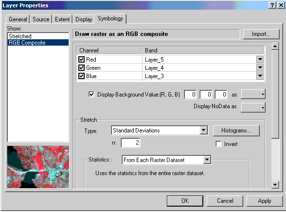

  6. Изменение порядка RGB. Изменяя порядок и набор каналов, отображаемых в режиме RGB, мы можем получать различную информацию об объектах природной среды и расширять возможность анализа данных (Подробнее об интерпретации комбинаций каналов читайте здесь >>> ). Для изменения порядка каналов в свойствах снимка выберем закладку Symbology и выберем каналы так, чтобы красному цвету (Red) соответствовал 5 канал (Layer_5), зеленому цвету - 4-й канал и голубому цвету - канал 3. Нажмите Apply. Обратите внимание как изменилось изображение.
  7. Изменение гистограммы. Один из методов улучшения интерпретабельности космических снимков и многих других растровых данных - изменение гистограммы и выбор метода растяжки гистограммы. В закладке Symbology в графе Strech в поле Type выберите Histogram Equalize. Нажмите Apply. Изучите снимок. Попробуйте применить другие типы растяжки гистограммы. Сравните результаты.
