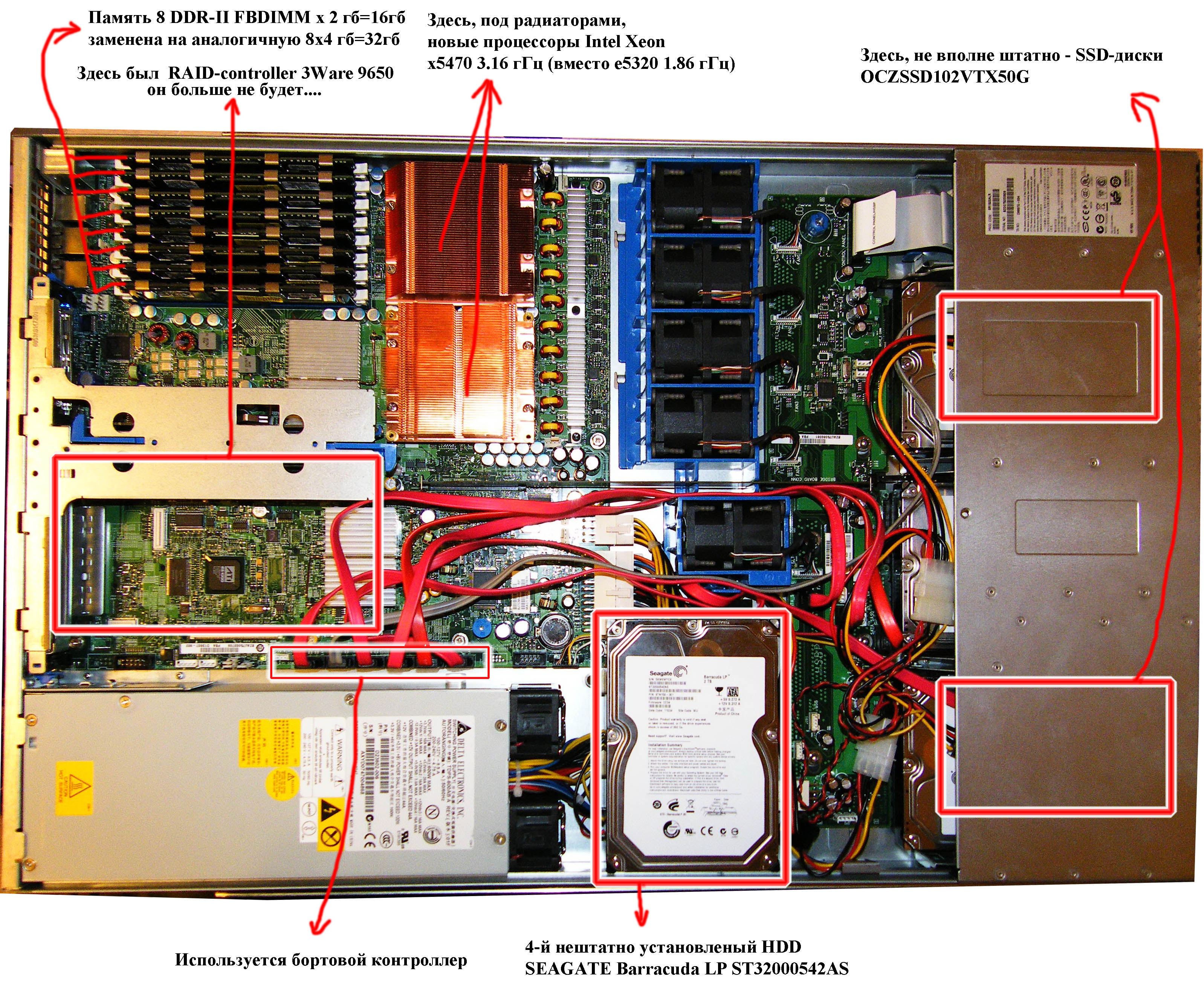

Отдельные этапы апгрейда были не лишены драматизма и примеров исключительной трудовой доблести админа IgorZ. Так, поздно вечером 1 ноября с.г. при переформировании RAID-массива новый массив не развернулся из резервной копии по заранее предполагаемому плану, и понадобилось создание его (массива) и копирование контента на месте.  В результате IgorZ остался в дата-центре до 4 утра 2 ноября (и вынужден был покидать территорию ДЦ через забор по причине глубокого сна охраны).
Более красноречиво об апгрейде расскажет картинка с показанными изменениями – так наш сервер выглядит сейчас: (покрупнее – здесь)
Картинка, кстати, довольно познавательна, как образец нештатных методов апгрейда 1-U серверов. Тестирование показало, что штатный тепловой режим сервера нисколько не нарушен.
?того теперь у нас:
– В 2 раза более скоростные процессоры;
– В 2 раза больше оперативной памяти;
– Более скоростной и надежный программный RAID 10 (1+0) в 4 терабайта вместо более медленного, несколько менее надежного и привязанного к железу аппаратного RAID 5 той же емкости;
– 120 гигабайт высокоскоростных SSD-дисков,  где сейчас идет обработка OSM, а в перспективе – на них, вероятно, будет БД форума и кэш 2-го уровня, требующие высокоскоростного многопользователького доступа.
