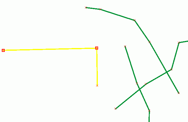

Консоль Python в QGIS – отличное средство в интерактивном режиме прогнать нужный алгоритм и убедиться, что он работает. Проиллюстрируем работу с консолью для решения следующей задачи. Допустим у нас есть 2 линии, оцифрованные стык в стык с прилипанием (на самом деле они могут и пересекаться, но пока допустим что они прилипают). Мы хотим создать из этих двух линий – единую, но не мультилинию, которая появится если использовать инструмент объединения.
Зачем такой инструмент? Очень просто, в проекте по границам, многие цифровали границу таким образом, что она состоит из нескольких фрагментов стык в стык, это неплохо, но аккуратнее будет, если граница будет представлена одной-единственной линией. Ð?нструмента полного “слияния” линий в QGIS пока нет, но не беда, создадим свой.

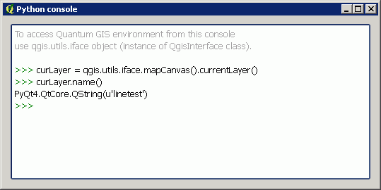

Для начала получим текущий линейный слой, выделенный в списке слоёв, который содержит линии, их может быть больше чем две, работать будем именно с двумя выделенными:
curLayer = qgis.utils.iface.mapCanvas().currentLayer()

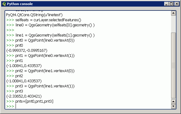

selfeats = curLayer.selectedFeatures()
Ð? потом возьмем обе линии из списка:
line0 = QgsGeometry(selfeats[0].geometry() )
line1 = QgsGeometry(selfeats[1].geometry() )
Хорошо, получать геометрию мы научились, теперь надо научиться производить с геометрией операции, создавать новые геометрии и объекты и сохранять их в слое.

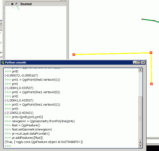

Схема работы будет простая, сначала обе линии разложим на точки, для простоты представим что в каждой линии по 2 точки, иначе конечно понадобится цикл. Для получения узла используется функция vertexAt():
pnt0 = QgsPoint(line0.vertexAt(0))
pnt1 = QgsPoint(line0.vertexAt(1))
pnt2 = QgsPoint(line1.vertexAt(0))
pnt3 = QgsPoint(line1.vertexAt(1))
Объединяем в один массив, точку pnt2 выкидываем, так как она совпадает (если правильно прилеплена с pnt1):
pnts=[pnt0,pnt1,pnt3]
Новый список используем, чтобы создать линию:
newgeom = QgsGeometry.fromPolyline(pnts)
из которой создадим объект и добавим его в слой:
feat = QgsFeature()
feat.setGeometry(newgeom)
pr=curLayer.dataProvider()
В общем все, задача решена, новая линия создана, теперь остается только удалить исходные куски.
pr.addFeatures([feat])
В таблице появится новый объект, настоящая объединенная линия.
