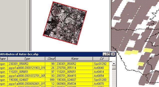

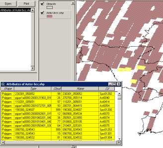

Допустим вы все-таки решили, что такой способ вам не подходит и вам нужен более точный каталог. Тогда подход должен быть более дифференцированный и заключается он в работе не с самими снимками, а с метаданными и файлами привязки. В этом нам поможет программа Tic2Tic и расширение для Arcview - ImportPoly. Первая конвертирует файлы метаданных в формат POLY (простой текстовый файл с координатами углов и иногда метаданными), а вторая импортирует этот файл (или сразу несколько) в Arcview, автоматически создавая SHAPE-файл в атрибутивной таблице которого располагается имя и атрибуты импортированного снимка\снимков. Рассмотрим несколько примеров:
RESURS
Проще всего получить нормальный абрис снимка использовав файл матрицы привязки, который создается в ScanView - GGT. Создав такой файлы, с помощью Tic2Tic, вы конвертируете его в POLY, который потом импортируете в Arcview. Новая версия ImportPoly с помощью которой вы это делаете спросит какую метку имеет диск, чтобы сразу внести ее дополнительно в атрибуты. (ImportPoly добавляет новую кнопку в панель кнопок ).
Tic2Tic и ImportPoly (в отличие от ScanView) могут работать в пакетном режиме, поэтому вам придется переоткрывать все снимки в ScanView и создать для каждого соответствующий GGT файл, а потом все разом конвертировать и импортировать их в SHAPE-файл.
ASTER
Принцип работы тотже, только в качестве источника информации о привязке используется MET файл. Так же из этого файла берутся и вставляются в POLY файлы информация об облачности и реальная дата съемки (название типа pg-PR1B0000-2001042402_004_001, отражает не реальную дату съемки, а дату производства данного файла). В результате мы имеем красивое и точное покрытие. :)
MODIS Ни чем не отличается от ASTER.
