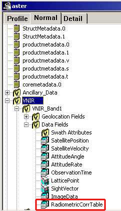

  • NOeSYS - разработка компании RSINC (автора ENVI). Дает пожалуй самый полный визуальный контроль на данными HDF, иерархически представляет их структуру, позволяет экспортировать любую из компонентов файла (растр, таблицы и т.д.). К сожалению небесплатна, но, кроме собственно демо-версии, по запросу авторам, они предоставляют файл лицензии делающей программу полностью работоспособной на несколько дней.
  • HDF Explorer - Программное обеспечение португальского производства, так же позволяющее визуализировать иерархическую структуру HDF в удобной для восприятия форме, экспортировать содержимое наборов данных как текст.

  • HDP - Утилита, входящая в состав набора инструментов NCSA (подробное описание работы с утилитой). Для работы с утилитами входящими в этот набор надо также установить набор библиотек ZLIBи SZIP. Результат использования утилиты HDP в принципе должен совпадать с результатом импорта с помощью HDF2Bin. Для работы с HDP, необходимо определить название импортируемого набора данных (это можно сделать с помощью HDF Explorer. Пример импорта слоя влажности почв из данных AMSR-E (содержание командной строки):
    hdp dumpsds -n A_Soil_Moisture -o new -b A20040831.hdf
