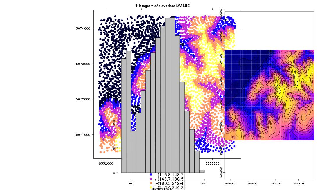

Судя по моему (небольшому) опыту, "подробность" рельефа по данным SRTM часто примерно равна подробности на топокартах Генштаба 1:100 000 (в горных районах может доходить до 1:50 000). Если не прав -- поправьте. Что здесь делать с масштабом 1:900 000 -- даже не знаю..
Насчёт выбора нужного разрешения: сам искал простую методу, но особо внятного не нашёл, кроме spatial-analyst.net/wiki/index.php?title=Grid_size_calculator.
При создании ЦМР по изолиниям задаю разрешение почти "интуитивно", меряя миним.расстояние между изолиниями и т.п.; потом пробую на небольшом участке, как получается ЦМР при разном разрешении. В общем, чёткой логики здесь нет А хотелось бы разобраться..
Да: на указанной выше странице есть R-скрипт (исп-ся R+SAGA) + Excel-файл (там расписано подробнее, что и как). Неплохо было бы состряпать, например, модуль GRASS на основе этого метода (можно даже с исп-ем R). Может, даже займусь, если пойму математику.

2. По ссылке spatial-analyst.net/wiki/index.php?title=Grid_size_calculator : скачал, посмотрел, перевел (как мог, толмач из меня неважный) - хотелось бы почитать оригинальную статью, больше бы, наверно, понял что к чему.
По скрипту вообще сложно мне что-то говорить ;( . Может разберемся вместе? Экселевский файл цепляю на всякий случай. Результаты будут интересны всем.
