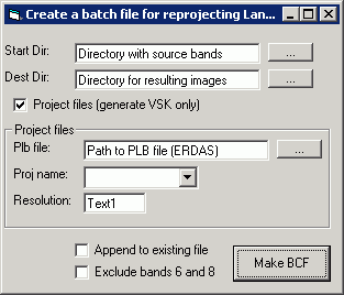

как тебе такая штука?

вообще то что надо. Момент вот какой - какова должна быть первичная организация данных ?. После распаковки сцен есс-но каждая в своем каталоге, и там не считая мелочевки 9 файлов, надо соответственно автоматом пройтись по всем каталогам и выбрать по последним 3 символам имени файла (B10 , B20 и т.д.).

По поводу штуки - она уже доступна (http://gis-lab.info/programs/vb/layerstack.zip), описание работы тоже почти готово, следите за темой
