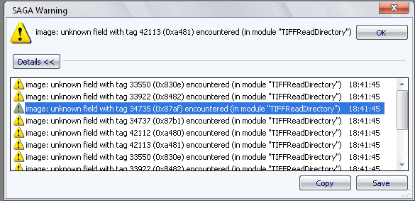

У меня проблема с импортом в SAGA. Он выдаёт ошибку и в итоге ничего кроме чёрного квадрата не показывает. Перепроецирование прошло успешно в Qgis открывает с коор.системой 3857... но дальше я "застрял"...я правильно делаю импорт?
- Проблема.jpg (270.15 КБ) 12324 просмотра
- ошибка.png (28.35 КБ) 12324 просмотра
- Сообщения: 5173
- Репутация: 792
- Ваше звание: званий не имею
Re: Модель рельефа в 3ds Max
Неправильно, надо "File --> Grid --> Import --> GDAL/OGR --> GDAL: Import raster".Special писал(а):...я правильно делаю импорт?
