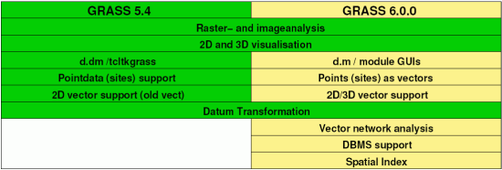

Существует три варианта установки ГИС GRASS. Хотя это пособие представляет из себя введение в GRASS версии 6.0, мы также кратко рассмотрим установку версии 5.4. Выбор версии зависит от требований конечного пользователя и функциональности, определяемой проектом. Существуют следующие основные версии GRASS:
  • GRASS 5.4: Эта версия завершает цикл разработки официальной серии GRASS 5.x и используется для работы во многих организациях. Ее отличает высокая надежность и стабильность работы. В GRASS 5.4 входят все функции по работе с растровыми данными, присутствующие в GRASS 6.0.0, но не все функции для работы с векторными данными. Для пользователей, которые работают только с растровыми данными GRASS 5.4 – хороший выбор.
  • GRASS 6.0: Это – наиболее свежая версия GRASS выпущенная в начале 2005 года. Она основана на версии 5.7 для разработчиков и включает всю растровую функциональность 5.4 плюс новую библиотеку работы с векторными данными. Дальнейшее развитие GRASS продолжается на основе GRASS 6.0, поэтому лучше всего начинать работу и пользоваться именно ей.
Рисунок 6: Инновации в GRASS 5.4 и 6.0
