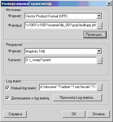

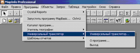

Исходные данные VMap1 (формат VPF) не могут  быть прочитаны  непосредственно MapInfo, но универсальный транслятор, поставляемый с программой, позволяет выполнить конвертацию  данных в формат MapInfo.

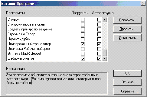

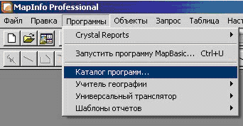

Если в списке программ у вас нет « Универсального транслятора”  необходимо в режиме Каталог программ найти  его в списке.
И указать для загрузку и/или автозагрузки поставив соответствующие переключатели.
В “Универсальном трансляторе” необходимо указать формат исходных данных и файлов, а также формат результирующих файлов.
Файлы с точечными данными имеют расширение .pft, например: buildp.pft
Файлы с линейными данными имеют расширение .lft, например: landmrkl.lft
Файлы с полигональными данными имеют расширение .aft, например: builtupa.aft
Файлы с данными подписей имеют расширение .tft расширения, например: poptxt.tft

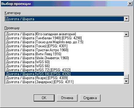

Данные VMAP1 находятся в системе координат Geographic (Lat/Lon), поэтому необходимо обязательно указать  проекцию  Долгота/Широта  (WGS:  84)  (EPSG:4326) иначе,  по умолчанию “Универсальный транслятор” выполнит преобразование в non-earth (т.е. без географических координат).

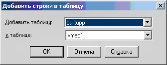

Для этого, поочередно выполняем открытие каждой с  указанием “Представление: В активной карте”.
Затем используя режим Таблица -> Добавить записи в таблицу, добавляем по очереди  каждую из таблиц  в общую, предварительно созданную, таблицу vmap1.

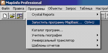

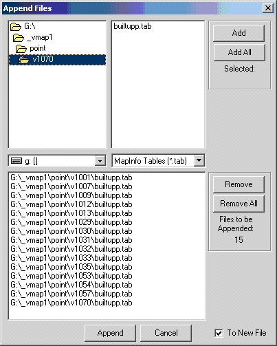

Для  объединения большого количества таблиц одинаковой структуры можно воспользоваться утилитой Append2.mbx. Для этого в меню Программы\Запустить программу MapBasic в MapInfo необходимо запустить файл Append2.MBX.
После чего появится новый элемент меню MapInfo Append. В левом верхнем окне диалога выбираем директорию, содержащую таблицы, которые появятся в правом верхнем окне. Кнопками Add и Add All выбираем таблицы, которые будем объединять.
Кнопки Remove и Remove All предназначены для удаления из нижнего окна диалога ошибочно выбранных таблиц. Если в окошке To new file стоит отметка, то результат объединения будет сохранен в новой таблице с указанным Вами именем в следующем диалоге. Если же отметка отсутствует, то таблицы будут присоединены к первой в списке таблице. Утилита не работает, если имена таблиц и папок, в которых они находятся, содержат русские буквы или пробелы.
