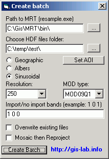

Настройки программы:
Path to MRT - Путь к директории в которую установлен пакет MODIS Reprojection Tool (MRT) и лежат файлы resample.exe и mosaic.exe. Пример: C:\Gis\MRT\bin\
HDF files folder - Папка в которой расположены папки с данными MODIS.
Geographic/Albers/SIN - поддерживаемые проекции, проекция Альберса пока поддерживается только с параметрами центральный меридиан 45, первая стандартная параллель 52, вторая 64. SIN - синусоидальная проекция на сфере, система координат используемая продуктами MODIS по-умолчанию. Если выбирается эта проекция, то данные импортируются без перепроектирования, как есть.
Set AOI - установка участок интереса (area of interest), если значения установлены, выходные данные будут обрезаться по этому участку. Рекомендуем использовать версия MRT 4.0 для правильной интепретации этого параметра.
Import/no import bands - все продукты MODIS имеют несколько слоев-каналов, для разных наборов данных каждый канал представляет разные темы. Предполагается, что вам известно какие из каналов нужно импортировать, а какие нет. Для того, чтобы отключить импорт определенного канала, нужно заменить единицу соответствующую его номеру на ноль. Общее количество каналов (количество нулей и единиц) должно оставаться неизменным и определяется после выбора соответствующего продукта (то есть стирать значения нельзя, только менять 0 на 1 и обратно). Пример: 1 1 0 0 0 0 0 0 - импортировать 1 и 2 каналы данных MODIS у которых всего 8 каналов (количество нулей и единиц).
Overwrite existing files - перезаписывать существующие файлы. Позволяет не переделывать заново работу по конвертации уже конвертированных файлов. Однако, следует иметь в виду, что MRT остановленный посередине обработки файла оставляет недоделанный результат на диске, что программа сочтет "существующим" файлом и не перезапишет при новой обработке.
Mosaic then Reproject - сначала склеить, затем перепроектировать\сконвертировать в TIF. Все файлы находящиеся в каждой папке сначала будут склеены в единое поле, а потом сконвертированы и перепроектированы. Опцию следует использовать, если задача - сгенерировать файл для обработки нескольких фрагментов данных MODIS, которые надо перед этим склеить в единую мозаику.
MOD Type - тип данных MODIS, если вашего типа данных в списке нет, выберите один из похожих и внимательно введите соответствующее количество импортируемых и не импортируемых каналов.
