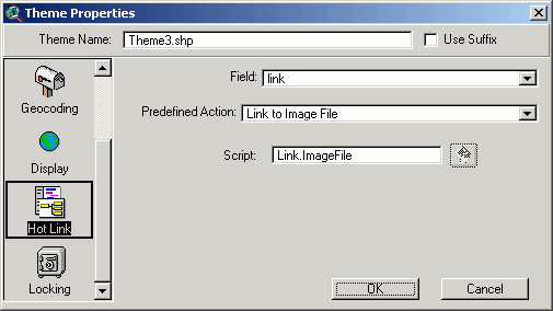

Относительные ссылки в hotlink
С хотлинком, который использует встроенные скрипты для открытия, например изображений (Link.ImageFile), все работает корректно, если в атрибутивной таблице пути относительные, например:
images\photo1.tif
В этом случае при подключения хотлинка и указания в поле Predefined Action - Link to Image File все будет работать.

Результирующий скрипт должен называться Link.ImageFile (таким образом он заменит стандартный) и подключается через свойства темы.
