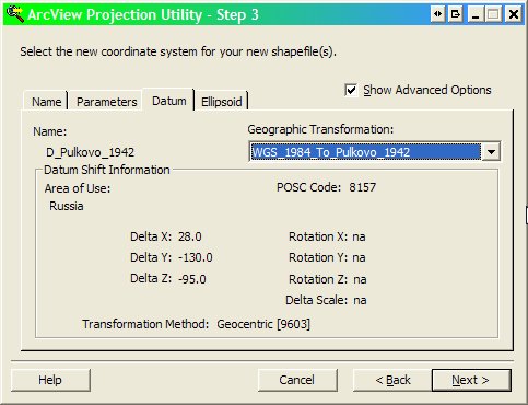

Arcview Projection Utility
Arcview Projection Utility I
Результат: 49.9999631298 50.0014646551 (загрузить)
Комментарий: Параметры: 28, -130, -95, Geocentric translation.
