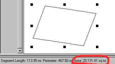

Существует несколько способов определить и внести в атрибутивную таблицу площадь полигонов
Сделав
тему редактируемой Theme\Start Editing, выберите один из ее полигонов
инструметом Pointer
и видите его площадь в статусной строке внизу экрана Arcview.
В этой строке также отображается и другая информация о полигоне, такая как периметр полигона, длина сегмента.
Площадь полигона в этом случае рассчитывается исходя из единиц карты (distance
units), если вид спроектирован и единицы расстояния - километры, то площадь
в статусной строке будет отображаться в квадратных километрах и т.п. Если
выделять указателем несколько отдельных объектов, то площадь в статусной
строке будет равна суммарной их площади.
