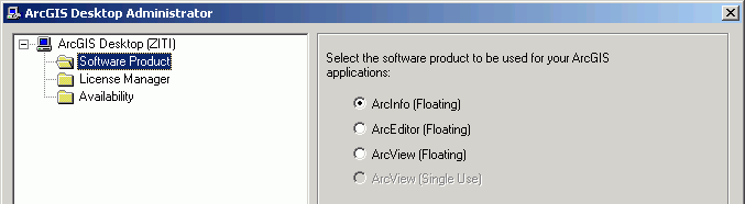

Второй способ получить информацию о функциональности установленного пакета - использовать ArcGIS Desktop Administrator.
Для того, чтобы его запустить, необходимо из меню Start (Пуск) выбрать:
Start\Programs\ArcGIS\Desktop Administrator
Далее, на закладках можно посмотреть тип используемого продукта (Software product) и подробную информацию о лицензиях (Availability).
arcgis desktop administrator
