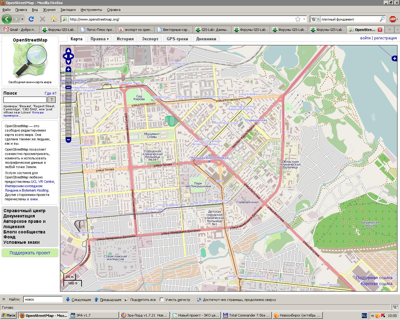

Братцы, Товарищи, Друзья, Здравствуйте.
Подскажите пожалуйста нубу...
Слои shp импортируются в программу с искажением, в чем может быть проблема.
Вот так выглядит карта:
И вот так импортируется слой в программу:
Спасибо...

eslivremyazastinet писал(а): Слои shp импортируются в программу с искажением, в чем может быть проблема.
Если данные OSM в шейп-файлах идут в географ.СК (WGS 84), при открытии могут получиться слегка сплющенными. Задайте для данных нужную проекцию в прямоугольной системе координат (UTM или Гаусса-Крюгера или ??) и будет вам счастье :)

Спасибо за ответ.
А не могли бы вы поподробней написать как это сделать,
или укажите направление где искать,
просто работа с картами не мой профиль.
Re: Данные OpenStreetMap в формате Shape и Postgis
Добавлено: 25 ноя 2011, 08:16
В программе "ЭКО центр" с вашего скриншота можно изменять/назначать систему координат и проекцию для векторных данных? Если нет, посмотрите в сторону нормальных ГИС (какое ПО вам доступно, я не знаю). Поищите поиском по форуму на темы "сплющенная карта", "перепроецирование", "задать проекцию".
Может, кто-то объяснит подробнее :)

Спасибо Вам.
upd.
Во всем разобрался.
Спасибо форуму и Квантум ГИСу.
