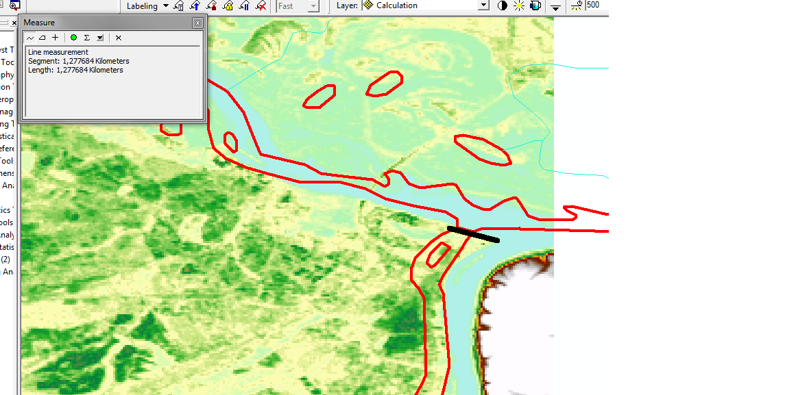

в первую очередь я бы перепроецировал вектор в wgs84 проекция широта долгота, а потом уже накладывал на srtm
Из програмного обеспечения, Ваши задачи проще всего решить в Global Mapper, дешевле всего в Quantum GIS он бесплатный

Собственно кусочек картинки...
Длина чёрной линии -- 1.2 км...
Налицо какой-то косяк с проекциями...
SRTM идёт в WGS_84
Полигон реки --
GCS_Krasovsky_1940
Datum: D_WGS_1984
