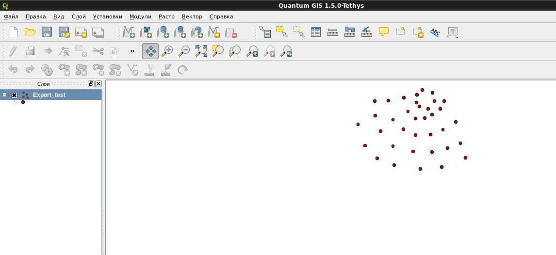

Скачал пример, загрузил в QGIS (Linux, версия 1.5.0, тоже не самая новая). "Текст с раздел-м" --> указал разделитель " " (пробел) до выбора файлы --> выбрал файл --> см. скрин
Наверное, QGIS должен переварить любой разделитель, какой укажет юзер (; : tab и т.д.) Поэтому и называется "..текст с разделителем", а не просто CSV.
Проверьте, какой десятичный знак установлен в системе (точка или запятая) -- вроде, в винде это бывает принципиально.
