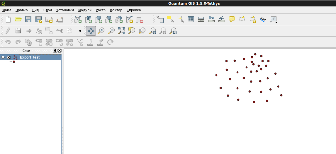

Скачал пример, загрузил в QGIS (Linux, версия 1.5.0, тоже не самая новая). "Текст с раздел-м" --> указал разделитель " " (пробел) до выбора файлы --> выбрал файл --> см. скрин Наверное, QGIS должен переварить любой разделитель, какой укажет юзер (; : tab и т.д.) Поэтому и называется "..текст с разделителем", а не просто CSV.
Проверьте, какой десятичный знак установлен в системе (точка или запятая) -- вроде, в винде это бывает принципиально.

Насчёт текста с разделителями всё понятно, но в данном-то случае это изолинии, и хотелось занести их именно в таком качестве. Это в тестовом примере их всего несколько, и можно потом всё руками обвести, в рабочих материалах их несколько больше

Если нужно создавать из точек линии, возможно, поможет эта тема.

спасибо, дома поэкспериментирую с ним. К сожалению на рабочем месте установить дополнительные модули я не могу. Собственно, поэтому я и пытался ухватиться за форматы, процедура импорта которых входит в стандартную поставку Qgis. dgn почему-то совсем криво прочитался, только заголовки, но он бинарный, там ничего не подправишь, вся надежда была на csv. Но примера канонического csv у меня нет, а с ходу угадать вид, пригодный для импорта не получилось
