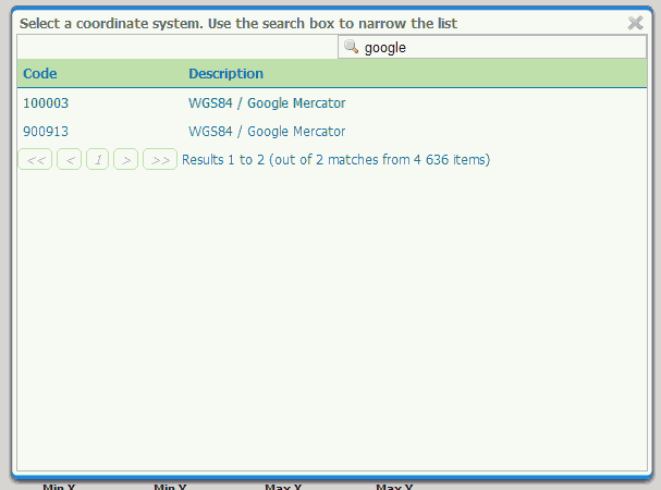

Petro
Вот картинки выбора CRS при новом слое:
- не нашёл как выбать 900913 или кастом...

Mavka
Вы хотите карту в "план-схема" наложить на гугло-слой и что бы все сошлось?
Небольшое отступление о проекциях
epsg:900913
google-srs

Mavka
У вас к shapefile не прилагался prj?
Желательно все таки проверить эту информацию, скажем, в qgis. Взять какую-нибудь карту мира и наложить ваш слой, указав найденную СК.
Но если напрямую - в GeoServer создаете Custom CRS с номером, например, 100005. Потом создаете слой и Native CRS тоже указываете 100005. Все.

Добавлено: 02 дек 2010, 17:47
Petro
спас. Mavka!
Рисует карту без указания старой и файла prj (только новой 900913).

Mavka
  1. Вы пробовали подкладывать подложку (хотя бы эту). Куда легла ваша карта?
  2. Bounding Boxes должно быть 2: первый - зависит от проекции (для epsg:900913 в метрах), второй - в градусах (всегда).
  3. :?: epsg:900913 - проекция; все проекции в метрах (футах, милях, километрах).
  4. Тайлы Google Maps находятся в проекции epsg:900913. Географические координаты там только для своего API и KML (скрытое преобразование из epsg:4326 в epsg:900913). Если будете работать с ним из OpenLayers, то прочитайте про Spherical Mercator.
