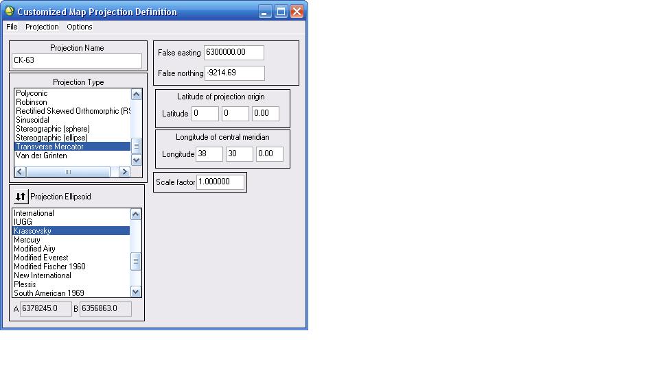

Здравствуйте,вот пытаюсь добавить СК-63 в Envi, как и написано в руководстве я зашла в Map--Customize Map Projections, появился диалог который мне предлагает ввести имя проекции, выбрать тип проекциии,эллипсоид или Датум
а что дальше?
Данная система координат основана на эллипсоиде Красовского, тип проекции Transverse Mercartor,вот параметры
потом я нажимаю в этом диалоге File--Save projection

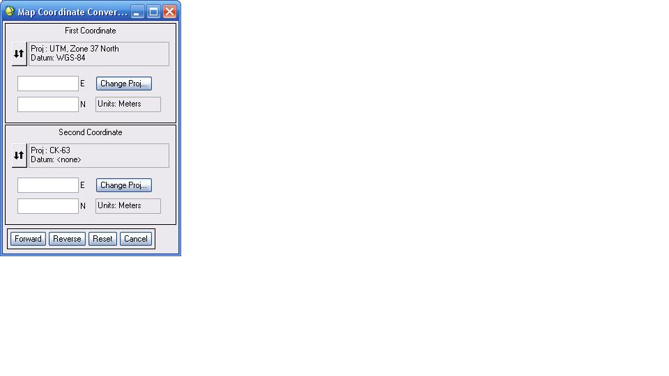

И вродебы все прекрасно,но потом я для проверки пытаюсь пересчитать координаты в Геодезическом калькуляторе Envi (Map Coordinate converter) и у меня ничего не выходит путнего, может я чего не правильно сделала?
Моя СК не имет Датума как видно из калькулятора
Может задать датум ей? а что в нем писать?
Вот формат Датума для WGS-84: WGS-84, WGS 84, 0, 0, 0 - Я его скопировала с datum.txt
А что будет в моем датуме???? Где можно посмотреть описание этих параметров???

а на чем затыкается-то? (в смысле совсем не считает или какое сообщение выдает)
и еще замажьте цифры:) а то ща все себе спишут МСК Донецка
-они не секретны ,мне не жалко если кому помогут :D, ну или секретны,но не особо если я их знаю =)

по идее Pulkovo42

Ну да,только я не понимаю где эту информацию надо добавить :(

; 3 - Transverse Mercator
; a, b, lat0, lon0, x0, y0, k0, [datum], name
Т.е у меня
3, 6378245.0, 6356863.0, 0.000000, 38.500000, 6300000.0, -9214.7, 1.000000, [datum] ,СК-63
