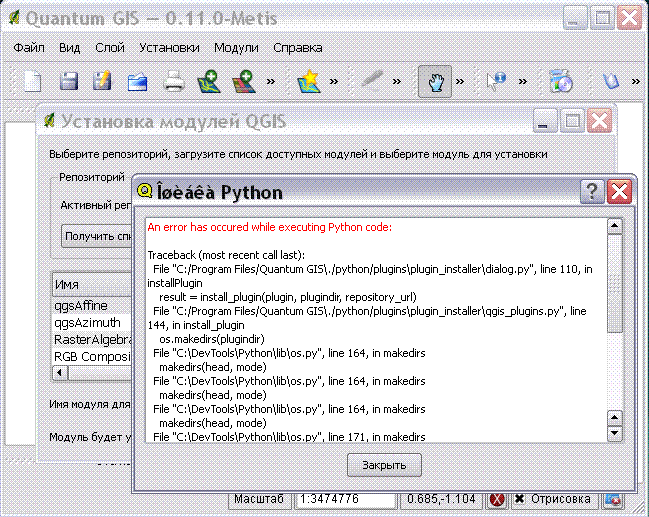

Re: Поворот полигона(-ов) в QGIS
Что-то ни фига не фурычит, а токо трабл траблом погоняет
Вот что получилось у меня (скрин ниже)
И что мне теперь делать?
Посмотрите на заголовок окна, где указана версия и все поймете.
http://gis-lab.info/qa/qgis-osgeo4w.html
Что-то у вас версия сильно антикварная. Обновитесь хотя бы до 1.4, а лучше до ночной 1.5
