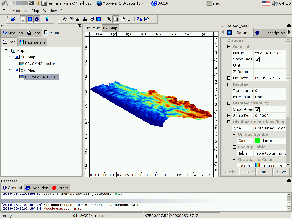

Для перевода растров между СК и проекциями есть следующие модули:
Modules --> Projection --> Grid
Там четыре немного отличающихся модуля, использующих Proj.4 (программа для работы с картографическими проекциями). Можно выбрать два главных параметра: один растр / несколько растров; работа с командной строкой Proj.4 или выбор параметров проекций из диалога. Выбор (командная строка или диалог) зависит от удобства в конкретной ситуации.
Будем считать, что нам известны параметры растра СК-42 в формате Proj.4. Используем модуль Proj.4 (Command Line Arguments, Grid).
В модуле две опции: входящие и выходящие (Source Parameters / Target Parameters)
Source Parameters
1. Вписываем параметры в графу Source Projection Parameters:
+proj=tmerc +lat_0=0 +lon_0=39 +k=1 +x_0=7500000 +y_0=0 +no_defs +a=6378245 +rf=298.3 +towgs84=28.000,-130.000,-95.000 +to_meter=1
2. Выбираем Grid System (наш растр должен быть открыт в SAGA) и Source
Target Parameters
1. Target Projection Parameters:
+proj=longlat +ellps=WGS84 +datum=WGS84 +no_defs
2. Create X/Y Grids -- пока не трогаем
3. Target -- в нашем случае, наверное, лучше User Defined
4. Interpolation -- в нашем случае Nearest Neighbour (простой пересчет)
5. Inverse -- не трогаем
Выставив параметры, жмем кнопку Okay --> вылазит окошко с подтверждением размеров растра --> Ok
Получается примерно так.
СК-42
WGS84 Lat/Lon)
Будут вопросы -- пишите :))
