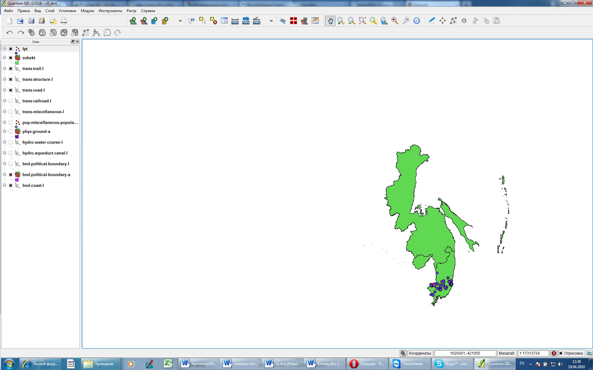

Да на v0 не воспроизводится. Но если добавить наш слой с субъектами
subekt.zip
(4.98 МБ) 494 скачивания
. Получаются такие клюки: вместо россии один кусочек, каждый раз разный.
Re: Ошибка при раборте с конической проекцией
Добавлено: 19 апр 2010, 18:50
manisha
А он по 180 не разрезан? По-моему, проблема в этом.
Добавлено: 20 апр 2010, 06:59
kryl
А можно подробнее? В меркаторе кстати с этим же слоем никаких проблем. Есть какая то ошибка с пересечением 180 именно в конической проекции?
Добавлено: 28 сен 2011, 19:35
Voltron
См. также viewtopic.php?f=35&t=5464
По идее сейчас все должно отображаться нормально, без артефактов. Просьба проверить
