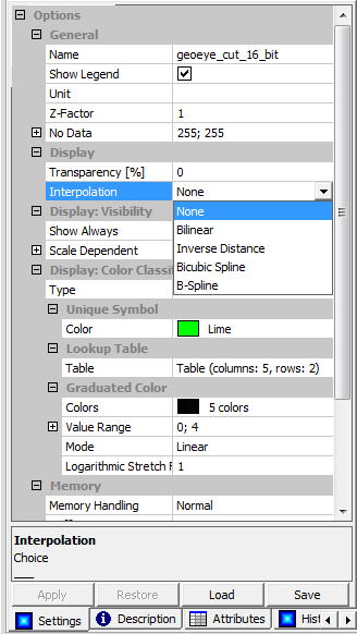

Хорошая статья. Хотел сделать со своей моделью, получается не очень красиво.. изображение получается квадратное, как сгладить ? подскажите пожалуйста
Re: Рельеф в ГИС SAGA: Покоряя вулкан Сент-Хеленс
Добавлено: 23 май 2012, 14:01
rhot
Сделайте интерполяцию до большего разрешения.
Добавлено: 23 май 2012, 15:25
Дмитрий Барышников
Там можно выставить сглаживание в свойствах слоя.
Добавлено: 24 май 2012, 09:35
4endyr'
воо, спасибо =)
