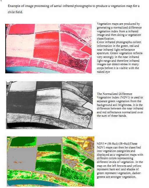

gimran
Нормально.
Это NDVI :)
Можете теперь раскрасить в псведоцвета (правой клавишей - свойства слоя - стиль - псевдоцвет) или кислотный цвет.
NDVI по факту дает контраст того, что видно в CIR (естественные зеленый и красный + инфракрасный), в частности красному и инфракрасному. В Вашем случае с Ландстатом8 это 5,4,3.
Пример:
Вначале CIR
Потом черно-белый NDVI
Потом NDVI в псевдоцветах.
Re: NDVI - теория и практика
Добавлено: 18 сен 2013, 08:50
gimran
Условно говоря, то что видно здесь:
видно более контрастно здесь:
