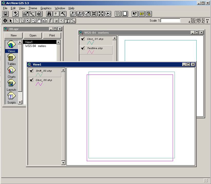

В общем отправляю пример проекта с километровым квадратом (в море у Ялты). Архив развернуть в С:/0.
testline - исходный в метрах, clon_01 - его полная копия(попробуйте сместить не объектом, а шейпом)
clon_00 - "копия" в DD, легко смещаемая любым способом (попробуйте подгрузить в "родительский" вид)

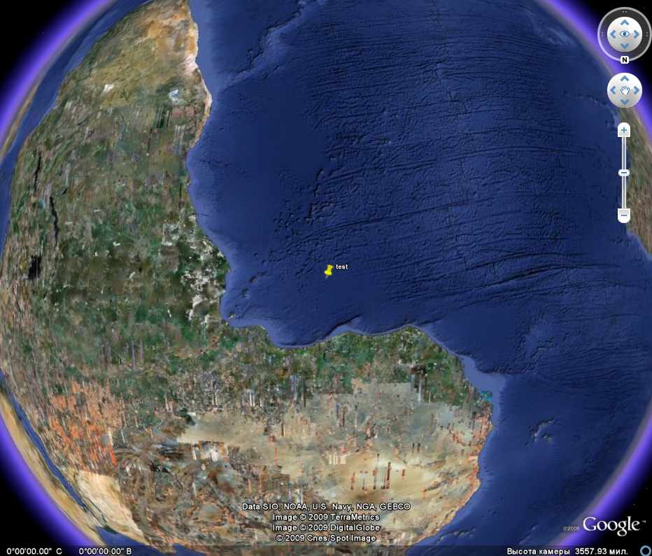

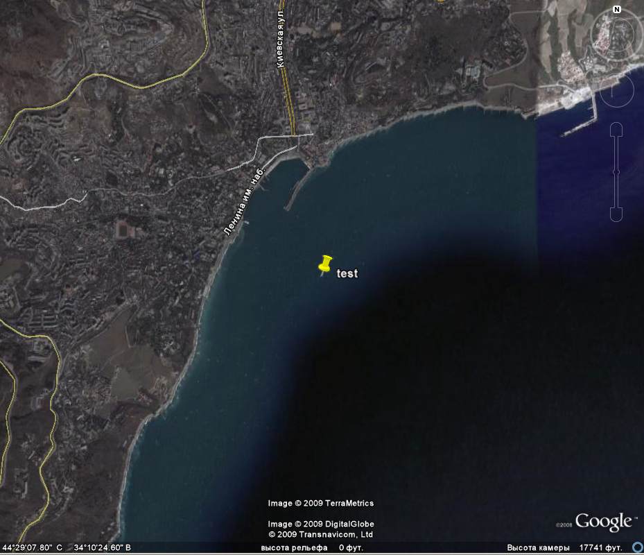

Если "в метрах" clon_00, попробуйте посмотреть в Гугле, куда попадете...
clon_01 в WGS-84, лежит в Ялтинском заливе, а его "гиперметровый клон" - далекова-то в океане (там уже кратер от моих экспериментов :oops: ?)
сюда попадают все, "псевдометровые" материалы...
... а сюда надо

судя по проекту - вид "WGS 84 meters" имеет проекцию UTM и эллипсоид WGS84
вам нужно:
1) точно определить проекцию и эллипсоид данных слоя clon00
2) перепроецировать слой в проекцию geographic lat/long, эллипсоид WGS84, например с помощью Projection Utility
3) загрузить перепроецированный слой в этот вид
4) для сдвига темы посмотреть рецепт номер 1
